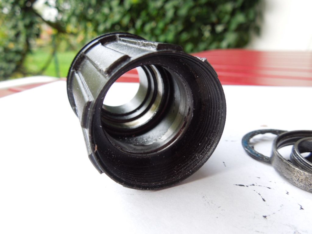

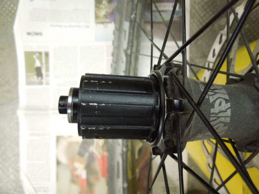

Das Hinterrad machte ab und an komische Geräusche, die auf die Lager hindeuten. Also ausgebaut, es läuft nicht geschmeidig, sondern ruckelt öfter. Nur welches Lager ist es nun? Rechte Kappe abgeschraubt, aber Freilauf sitzt fest. Selbst mit aufgesetztem Ritzel rührt sich nichts. Der Freilauf sollte wie sonst üblich nur aufgeschoben sein. Dann Bremsscheibe abgeschraubt und von dieser Seite auf das aufgesetzte Ritzel geklopft. Dann tut sich was, aber am Ende sitzt noch die innere Laufbahn des linken Lagers auf der Achse. War jetzt das Lager schon vorher angeschlagen, oder durch das Abziehen zerstört. Die Lager waren Enduro sealed, also Qualität. Die beiden Lager in der Nabe laufen sauber. Nur so aus Neugier habe ich nach einem Freilauf geschaut, der sollte wohl mit einem Formula identisch sein, aber ca 80€, dann doch ein Selbstversuch. Lager ausgebaut und neue Lager bestellt.
Die Laufleistung war etwa 6000km.
Hier sieht man die 2 Lagersitze, das innere Lager dürfte schwierig werden.
