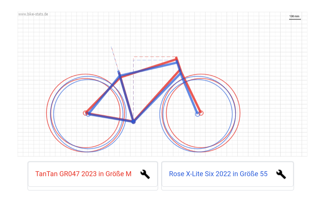

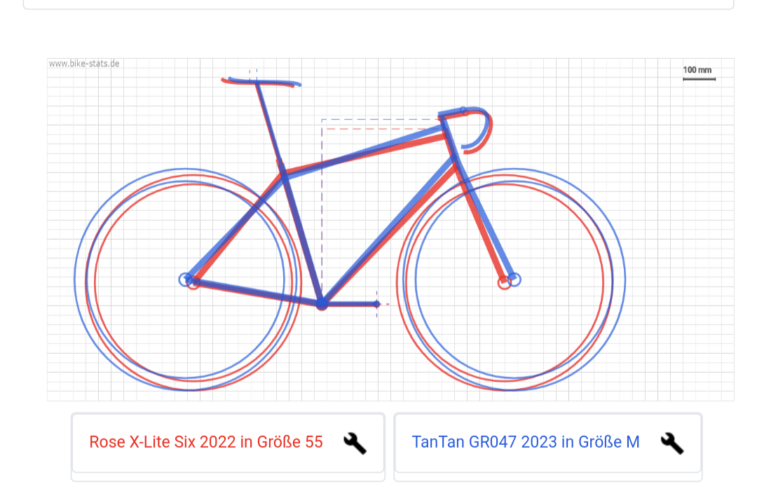

Stack wie beim aktuellen Grizl in M aber deutlich kürzer. Mit dem kurzen Sitzrohr hätte ich auch endlich mal eine Sattelstütze die flexen kann. Und nur max. 47mm also optisch etwas sportlicher, da keine super dicken Reifen in die Gabel passen müssen.
Die Rahmenform erinnert etwas an die Pinarello-Linien. Super schön ist es nicht aber das wäre mir noch egal. 😁

Ich denke dass du den Gravel Rahmen nur schwer mit deinem Rennrad Vergleichen kannst. Der Steuerwinkel ist viel flacher und die Kettenstrebe länger. Das Ding wird sich a) anders fahren und b) bin ich mir nicht sicher, ob du mit dem Vorhaben die gleiche Lenkerposition zu erreichen denn das Ergebnis erhälst was du dir erhoffst. Ich bin gespannt.
Es soll sich nicht wie mein Rennrad fahren, es soll eigentlich nur eine passende Geo für meine Körper-Maße haben.🤔
Wahrscheinlich kommen noch ein paar Spacer drauf damit es bequemer wird. Es könnte gut sein, dass von der "Race-Gravel" Idee nur noch ein solides, etwas sportlicheres Carbon-Gravelbike übrig bleibt. 🙂 Das finde ich auch super, es soll kein super aggressives CX-Rad sein aber auch keine gemütliche Touren-Schaukel.
Das Alu-Grizl ist mir einfach zu lang mit dem 402mm Reach und das X-Lite ist nach dem Bikefitting optimal auf mich eingestellt. Somit habe ich das erstmal als Grundlage genommen. Dann weiß ich, dass Reach und Stack passen.
Exakt das gleiche Rad will man ja meist gar nicht😁. Mehr comfort, etwas gemütlicher aber ähnliche Sitzposition war auch mein Ziel.

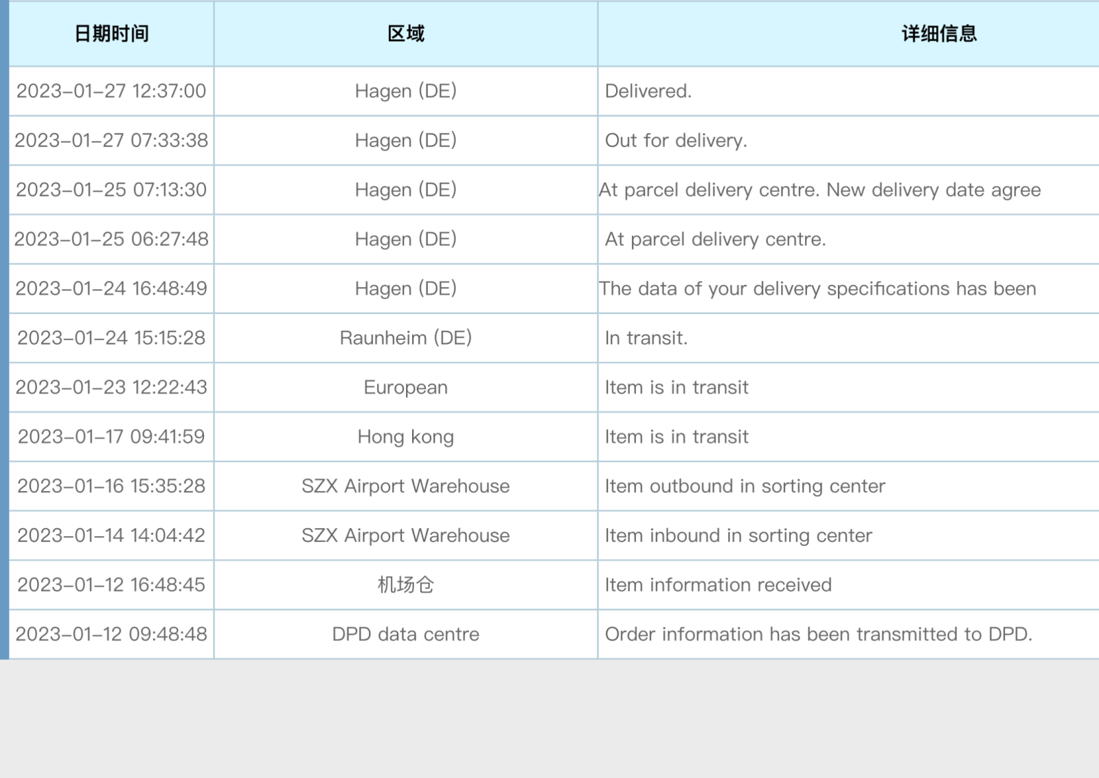

Nach knapp 3 Wochen ohne Bilder/Liefertermin habe ich mal ein Update angefragt. Es wurden mittlerweile alle Teile geliefert, fehlt nur noch das Rahmenset😁...
Da passiert was. 🙂
Das Paket kommt mit DPD aber das chinesische Tracking hat fast 1 Woche nicht funktioniert, jetzt geht's aber endlich los.

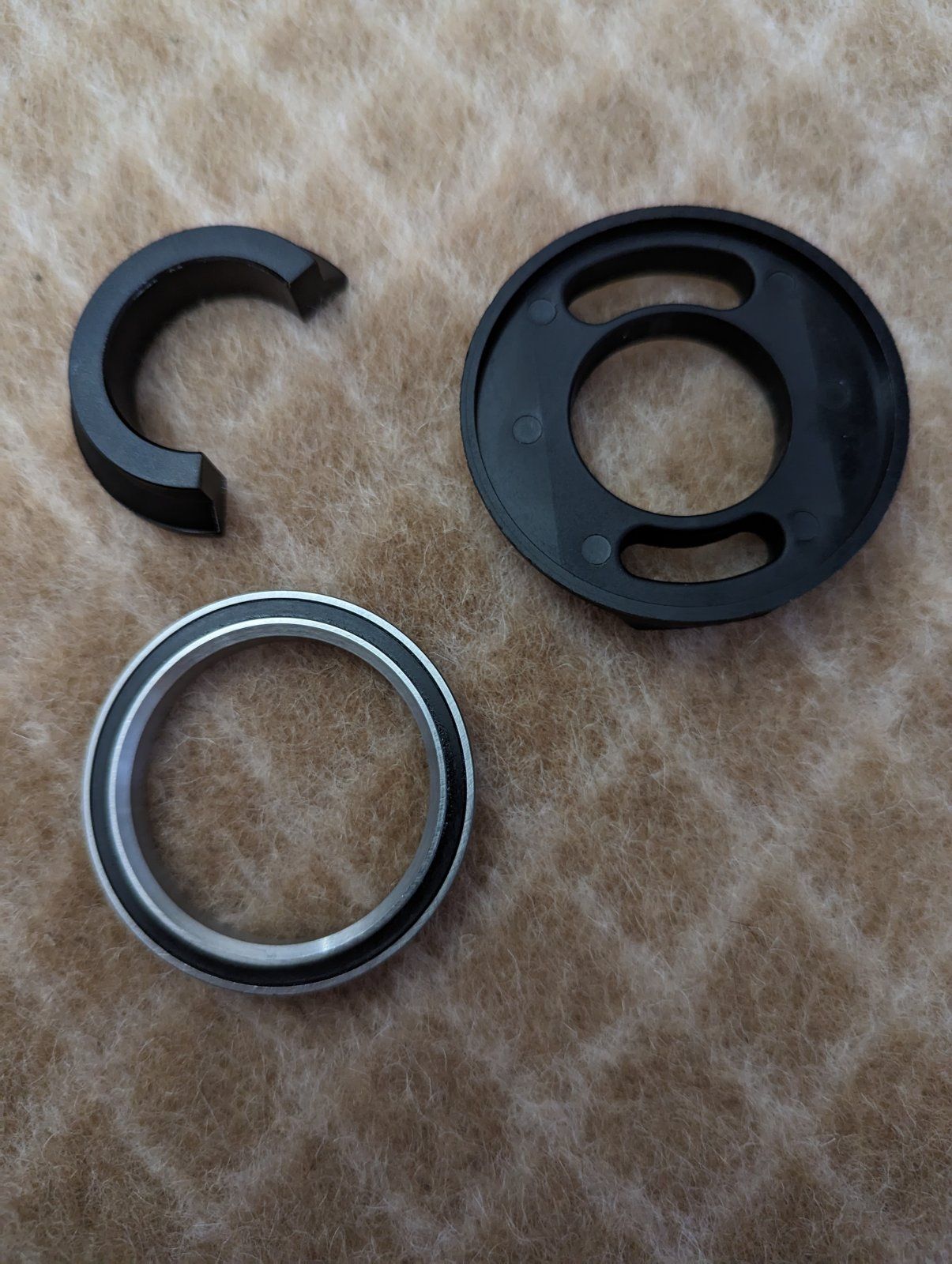

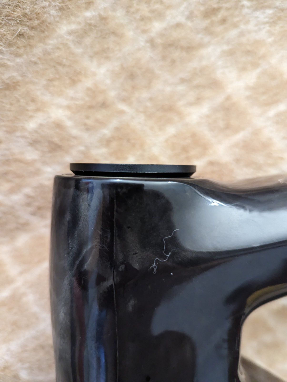

Ich habe bei Tantan/Seraph deren Headset mitbestellt, scheint aber wie bei Carbonda nicht so wirklich gut zu passen.
Gibt es diese halbrunde Inlay auch einzeln mit weniger Höhe zu kaufen? Oder muss das Lager tiefer im Rahmen sitzen? Oder passt die erste Spacer-Kappe einfach nicht zum mitgelieferten Headset. 😁
