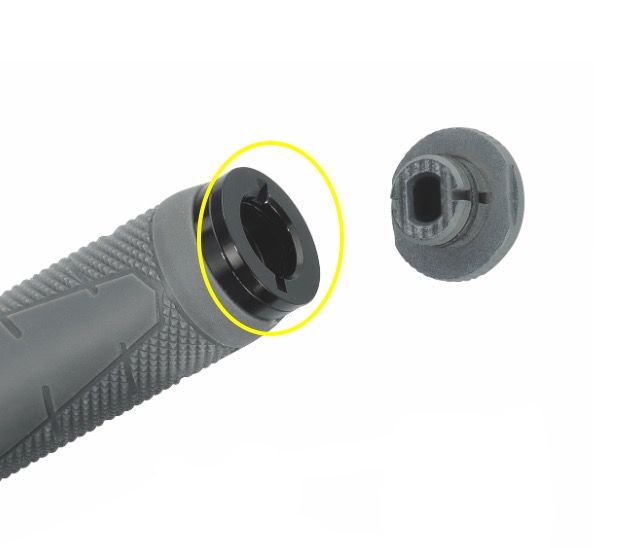

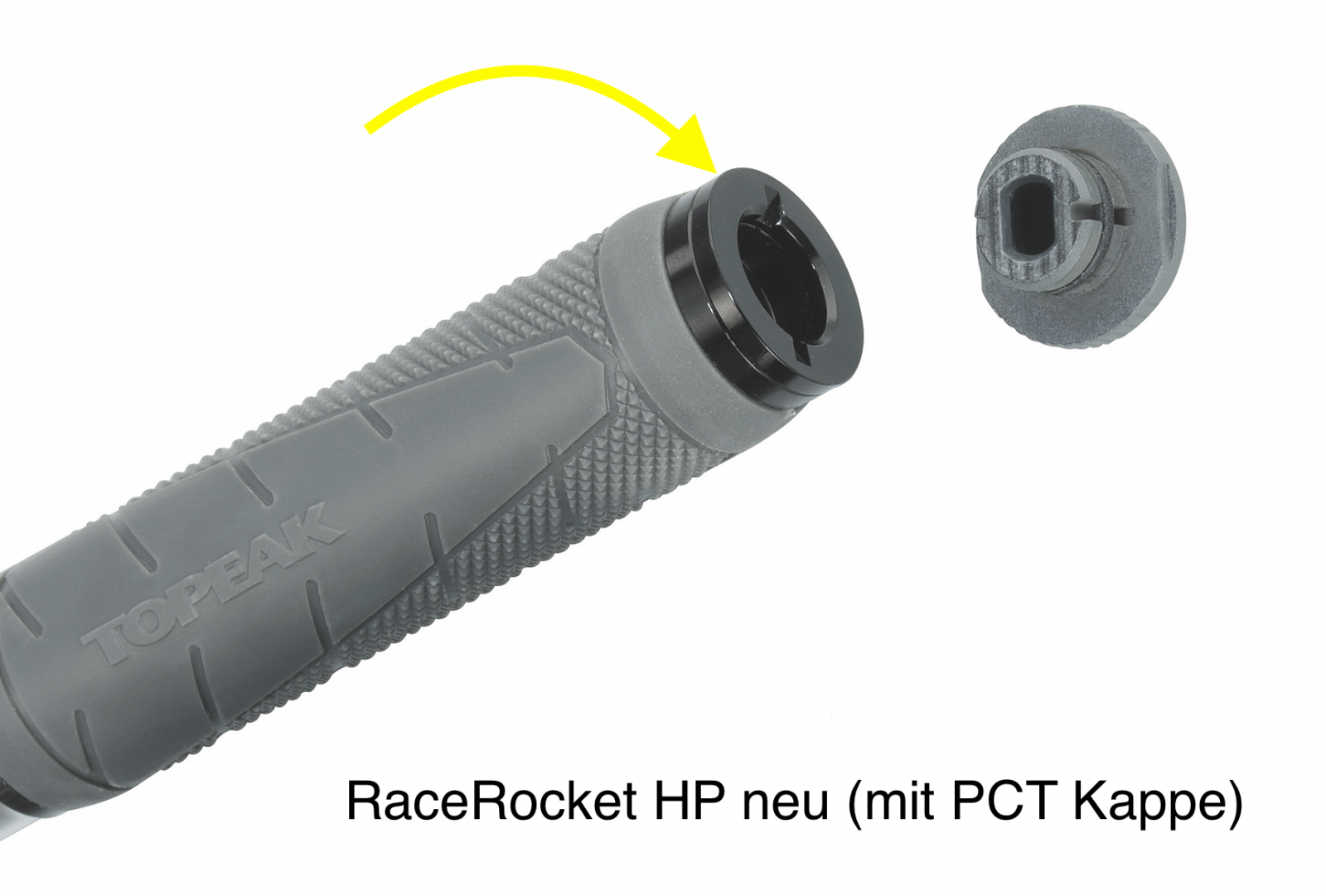

Kollege Schmitti und ich mussten uns ein wenig mit dem Thema auseinandersetzen, welches Modelljahr der Pumpe bei Dir vorliegt, also ob Du schon das Modell mit der sogenannten PCT Kappe hast oder den Vorgänger, wenn auch erst 2020 gekauft.
Was auf jeden Fall – unabhängig vom Modell – bei Dir passiert sein kann, ist dass sich das mehrteilige "Ende" der RaceRocket HP durch Benutzung im Gewinde gelöst hat. Dieser "Endabschluss" dient dazu auf den (bei Dir noch vorhandenen) Kolben O-Ring zu drücken und die Pumpe abzudichten.
Erkennen lässt sich dieses Endstück (oder die Abschlussschraube) gut auf diesem Foto, wo entgegen beim Original (unabhängig vom MJ) nur noch eine "Ebene" als Abschluss zu erkennen ist und nicht mehr zwei. Der feste Sitz dieser "Abschlussschraube" sollte vor dem Pumpvorgang überprüft werden.
Ich stehe bereits mit unserer Technischen Abteilung in Kontakt und versuche Abhilfe für Dich zu schaffen. Bin versuche Du auf Deiner Seite zu eruieren, um welches Modell es sich handelt. Auf dem Bild unten ist an der Pumpenhalterung ein silbriger Aufkleber mit einer 6-stelligen Zahlenkombination zu erkennen. Über diesen lässt sich der Herstellungszeitraum bestimmen. Ist dieser bei Dir evtl. noch vorhanden?
Bitte um Verständnis, aber aus der Ferne ist eine genaue Bestimmung immer etwas schwierig und wir sind auf die Mithilfe des Kunden angewiesen.
Gruß, Niels

Jo, genau die bekommst Du, wie in der PN beschrieben. 😘
Abschließend möchte ich an dieser Stelle nochmal darauf hinweisen, dass diese Kappe immer festgezogen werden sollte, wobei handfest hier reichen sollte, insofern dies vor Fahrtantritt gecheckt wird. Prüft man dies nicht und lockert sich die Kappe (zB. während der Fahrt durch Vibrationen), kann diese während der Fahrt verloren gehen!
