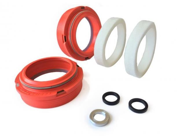

Ist kein unterschied zu erkennen. Da macht ein besseres Schmieröl, welches öfters gewechselt wird, deutlich mehr aus. spar die die 10€

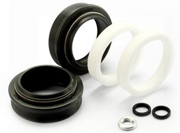

RB un SKF sind beide teilweise ein sehr gutes Upgrade zu originalen Dichtungen.
Ich würde die nehmen, die günstiger sind.

@Tillus
Wenn in der Reba bereits die schwarzen Rock Shox Dichtungen verbaut sind dann lass sie drinnen. Die sind schon ziemlich gut und haben kaum mehr Reibung als die SKF oder RB Modi Teile.
Wenn es sie zu ersetzen gilt, weil lange gefahren, dann kannst du die immer noch tauschen. So ist es raus geschmissenes Geld.
Die roten RB Dichtungen sind Mist zu unverschämt hohem Preis. Wer die kauft ist selbst Schuld.

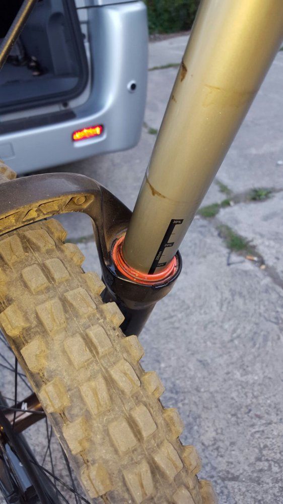

Sowohl bei der Fox als auch bei der Boxxer sahen die Gabeln mit den Bros Dichtungen nach kurzer Zeit schon so aus...:wut:
Die Dichtungen haben einen eingelassenen Kunststoff Abstreifer im Material und die Dichtlippe liegt merklich weich an den Standrohren an.
Das Öl aus dem Casting findet den Weg nach oben!!!
Beide Gabeln siffen ununterbrochen...
Die beiden anderen Gabeln mit den SKF Dichtungen sind heute noch dicht!!!

Die RB Modi's sind da schon besser!
Das Material ist straffer und nicht so weich wie bei den low friction.

- Die orangenen RB sind bekannt dafür, dass sie Öl durchlassen. Es handelt sich hier um ein reines "Racing" Produkt. Hier wurde alles darauf gesetzt, dass die Reibung so gering wie möglich ist - für ein maximum an Performance. Da muss man abstriche bei der Dichtigkeit machen.
- Die schwarzen RB sehe ich auf einer Ebene mit den SKF - vorausgesetzt man vergleicht ein gleiches System - beides frisch gewartet.
- Die SKF halten vielleicht länger durch, aber ich tausche eh 2 mal pro Saison die Dichtungen - somit ist es egal ;)

Die orangenen RB sind rausgeschmissenes Geld,da kann man auch einfach bei den alten die Öldichtung entfernen und gegen einen schaumstoffring ersetzen,hat exakt den gleichen effekt(dauerhafter zu starker Ölfilm---->siffen)
