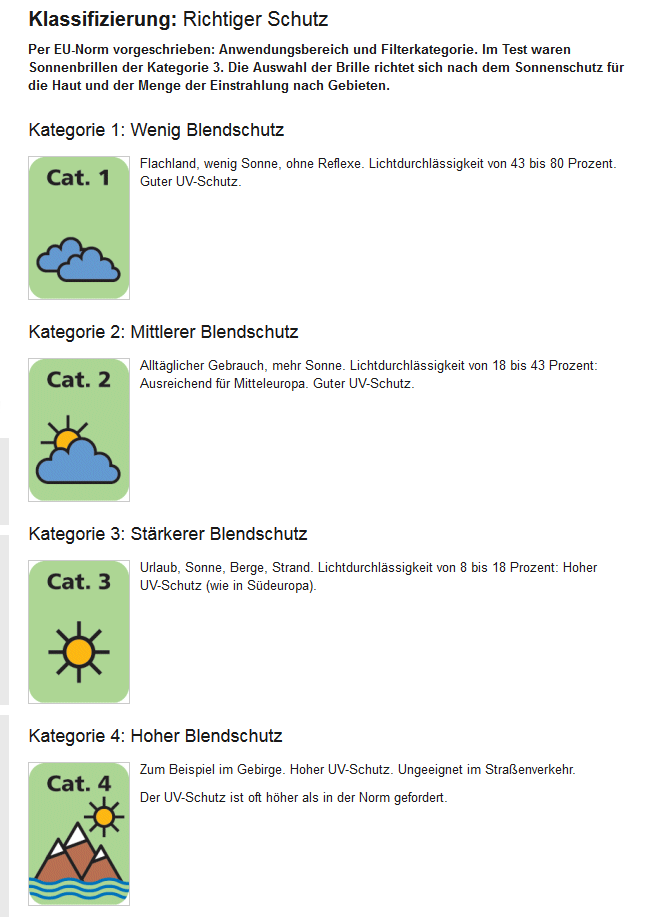

Alpina hab ich auch auf dem Radar - Die Prizm´s sind Top und ich als überzeugter Oakley-Fanboy würde das auch direkt empfehlen, allerdings möchte ich, solange das Wertempfinden und der sorgsame Umgang mit solch filigranen Gadgets noch nicht ausgereift sind, keine 130 - 170 €für eine Brille ausgeben ;) .
Zu den Kategorien hab ich mal nachgelesen und pack das mal hier mit rein.

Nur zu Info: Der UV-Schutz ist zu 100% drin, auch wenn keine Tönung eingearbeitet ist, solang es sich um ein EU Normprodukt handelt und von einem stationären Händler/Augenoptiker kommt.
Die Schutzkategorien beziehen sich "nur" auf die Reduktion des Lichts bzw. auf die Transmission.
Also auch eine Sportbrille mit Kategorie 1, filtert das UV-Licht komplett. Unterschiede gibt es aber dann noch im Berich um 400nm, da der Blaulichtanteil (kein UV-Licht mehr) dennoch sehr energiereich ist und entsprechend schädlich. Aber Kategorie 1 kann in deinem besagten Fall bedenkenlos eingesetzt werden. ;)
