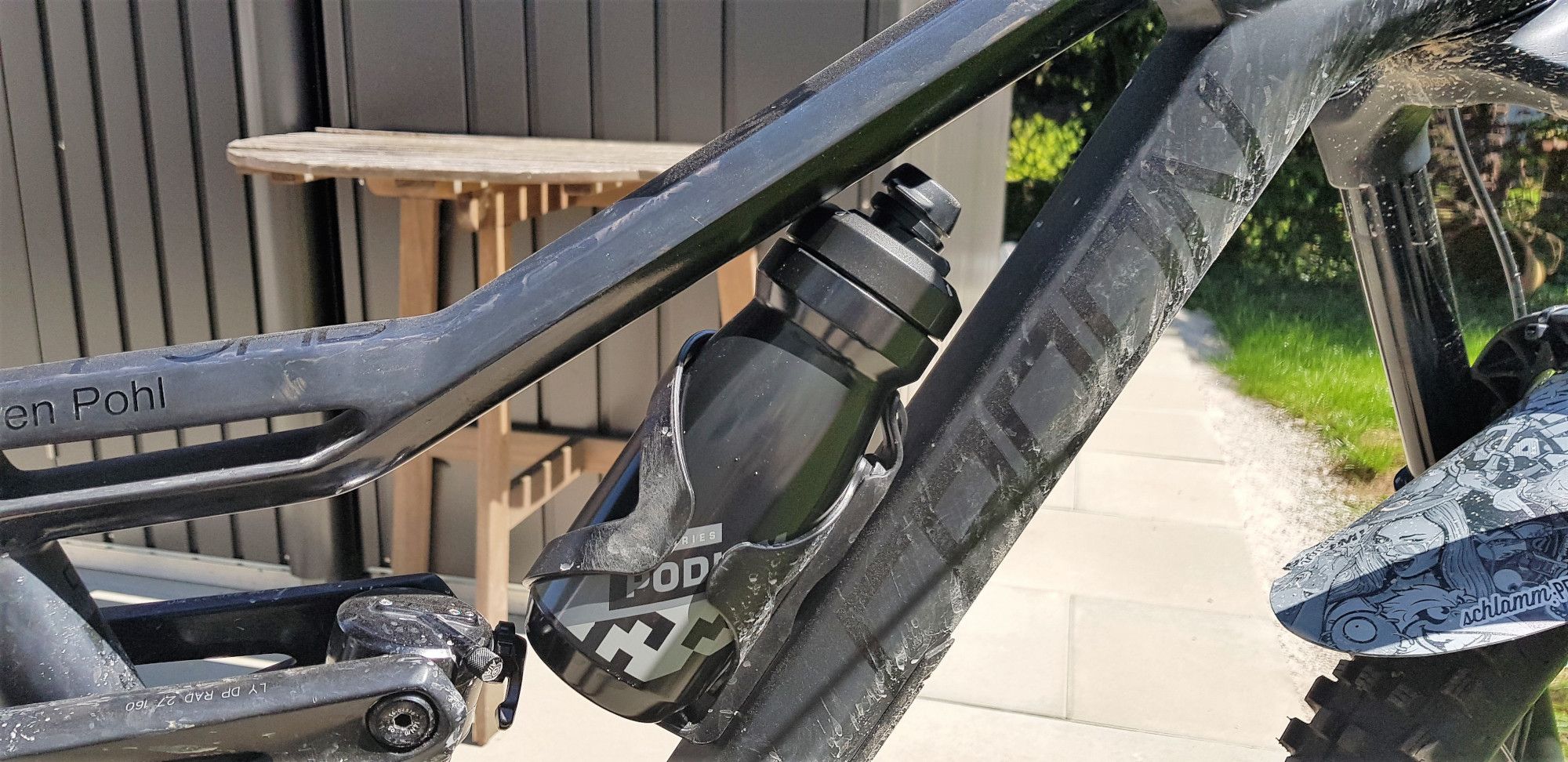

Hi, hab ein Jab 10.0 - 16 Zoll. Kann mir wer einen Flaschenhalter empfehlen? (bin kein Fan eines Rucksackes). Fidlock 450 passt um ein Haar nicht rein wegen Ausgleichsdämpfer.
Bei mir fehlt zwar der Ausgleichsdämpfer, könnte aber trotzdem bei Dir passen:
Zéfal Wiiz Halter mit Camelbak Podium 620ml.
Reicht nicht für den ganzen Tag aber für die Feierabendrunde ohne Rucksack.
Habe den Blackburn Sideways montiert, der dem Foto nach zu urteilen gleich aufgebaut ist. Reicht leider nicht für den Ausgleichsdämpfer beim FOX X2! Mir RS Ausstattung sollte es passen.
Hat jemand noch einen Tip für nen alternativen Flaschenhalter?

Mein JAB ist in S (16") und ich hab einige Halter probiert. Der Halter is eigentlich nicht so sehr das Problem, vielmehr die Flasche zum Ausgleichsbehälter. Daher wäre die Lösung eine Flasche mit dem Heißluftföhn entsprechend anzupassen/verformen.....da ich jedoch immer mit Rucksack fahre nutze ich ne Trinkblase.
Das sieht dann bestimmt mächtig Scheiße aus und die Gefahr, dass sich irgendein Stoff beim erhitzen in der Flasche löst ist mir auch zu hoch.
Denke ein Flaschenhalter den man mit der unteren Schraube, ganz unten ausgerichtet montieren könnte würde vielleicht passen...?

mit Ausgleichsbehälter am Dämpfer ist immer die Flasche im Weg...….
