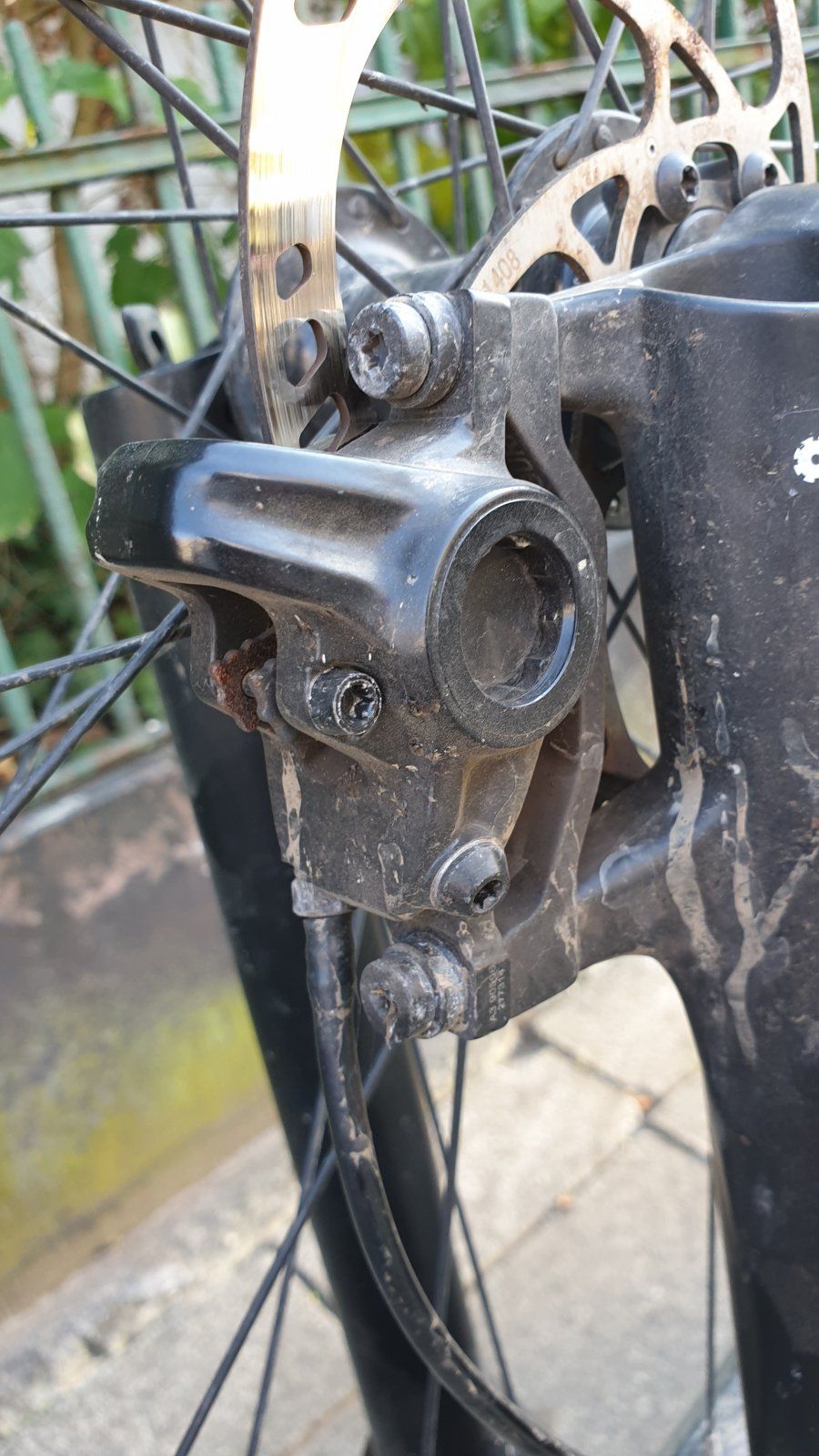

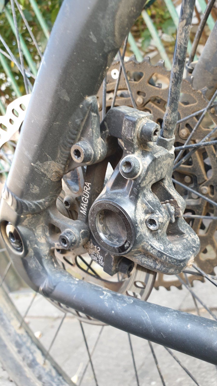

Hi Leute,
ich habe jetzt noch mal Fotos gemacht.
Wenn ich es richtig interpretiere, sind am Vorderrad Postmount-Aufnahmen PM6" --> woher weißt Du dass es PM6" und zB nicht PM7" sind?
Am Hinterrad jedoch die alte IS-2000 Aufnahme.
Das heißt ich kann den Adapter vom Vorderrad nicht nehmen, da dieser dem PM Standard entspricht?

könnte nicht der pm-adapter von vorne auf den is-adapter hinten aufgesetzt werden? Ist halt nicht so hübsch wie ein einzelner Adapter sollte aber funktionieren oder?

Hi, ja genau aber woher weißt Du dass am Vorderrad ein PM6 + 20mm Adapter hängt. Ist das Standard bei dieser Gabel? Es kann nicht eine PM7 Aufnahme ohne Adapter sein und einer 180mm Scheibe?
Sorry für die Nachfrage aber ich kenne mich Null aus.
Erkennt man doch auf Deinem Bild. Bei Gabeln gibt's nur PM6, 7 und 8. Und wenn Du ne 180er Scheibe mit Adapter fährst, ist es PM6.
Ja, der Warenkorb passt. Mittelfeste Schraubensicherung würde ich noch verwenden, sowohl für die Bremsscheibenschrauben als auch für die Bremssattel- und Adapterbefestigungsschrauben. Aber die bekommst Du auch im Baumarkt.
Na du hast doch weiter oben ein Bild gepostet. Auf dem ist eindeutig zu sehen, dass ein pm+20 adapter verbaut ist (das schwarze Teil zwischen bremse und Gabel, durch das die Schrauben hindurchgehen.)
Da du uns auch gesagt hast, dass eine 180mm Scheibe verbaut ist, heißt das : 180mm - (pm+20) = 160mm - > entspricht pm6

Da ich mich nun eh an die Scheiben mache, man sieht am Hinterrad eine ungleichmäßige Abnutzung der Bremsscheibe. Was könnte hier der Grund sein? Sind die Bremsklötze hin oder kann man dies durch die Einstellung nach Montage der 180er Scheibe korrigieren?

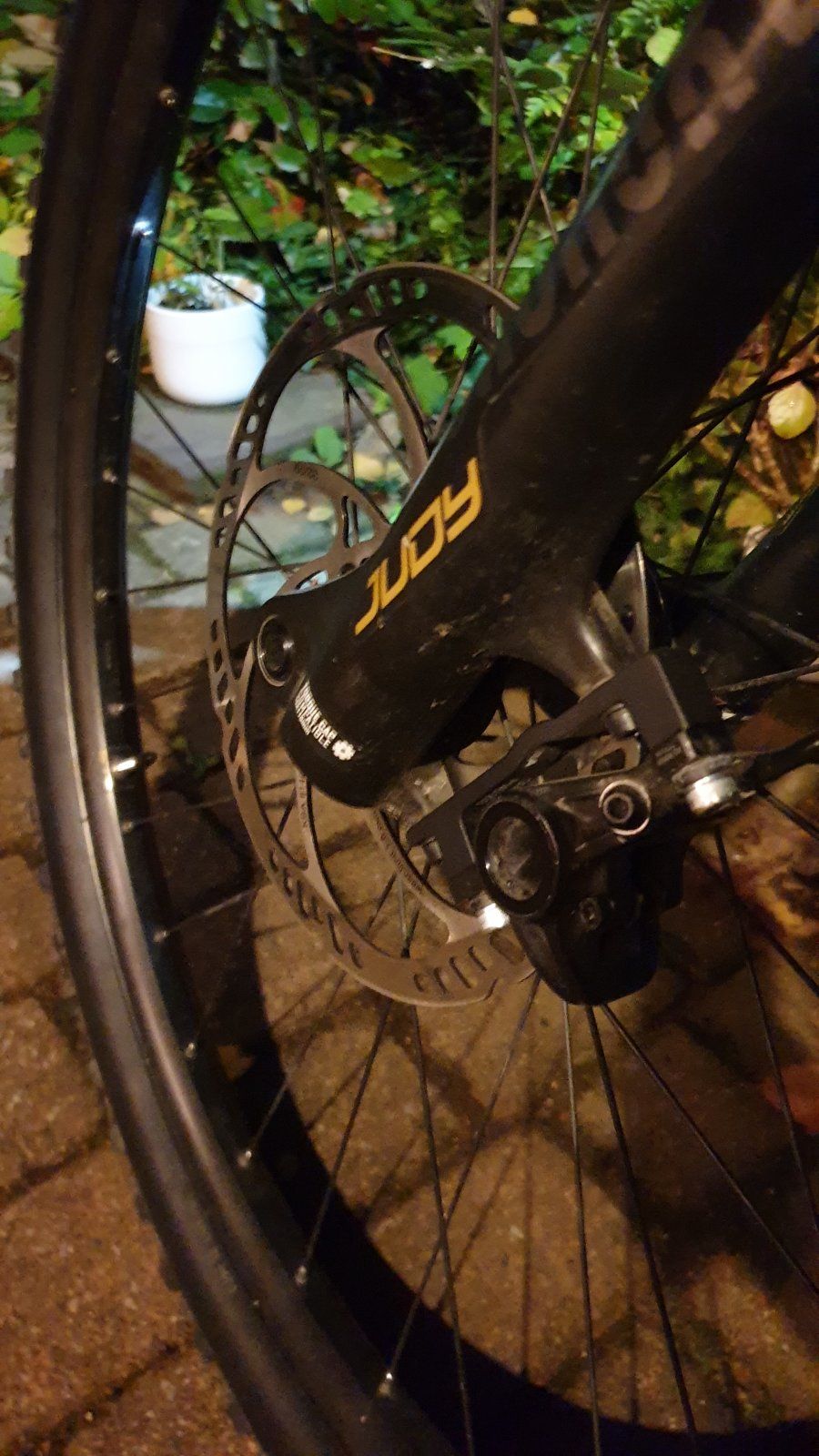

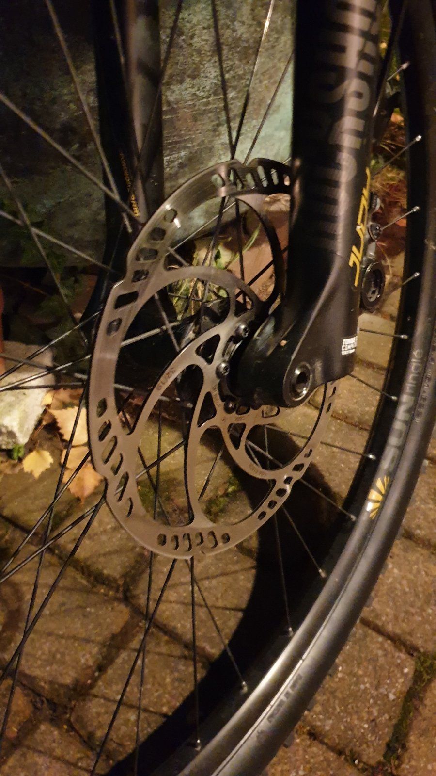

Diese Woche endlich Zeit gefunden und vorne die Bremsscheibe von 180 auf 203mm getauscht, 2 Wochen nachdem sie angekommen ist :D

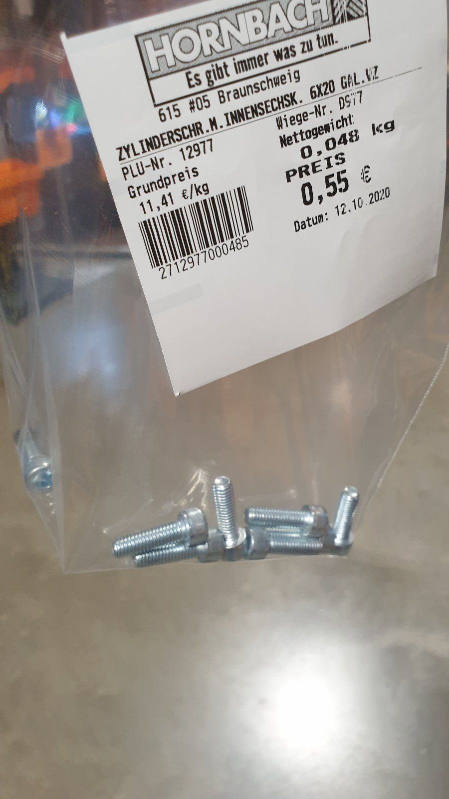

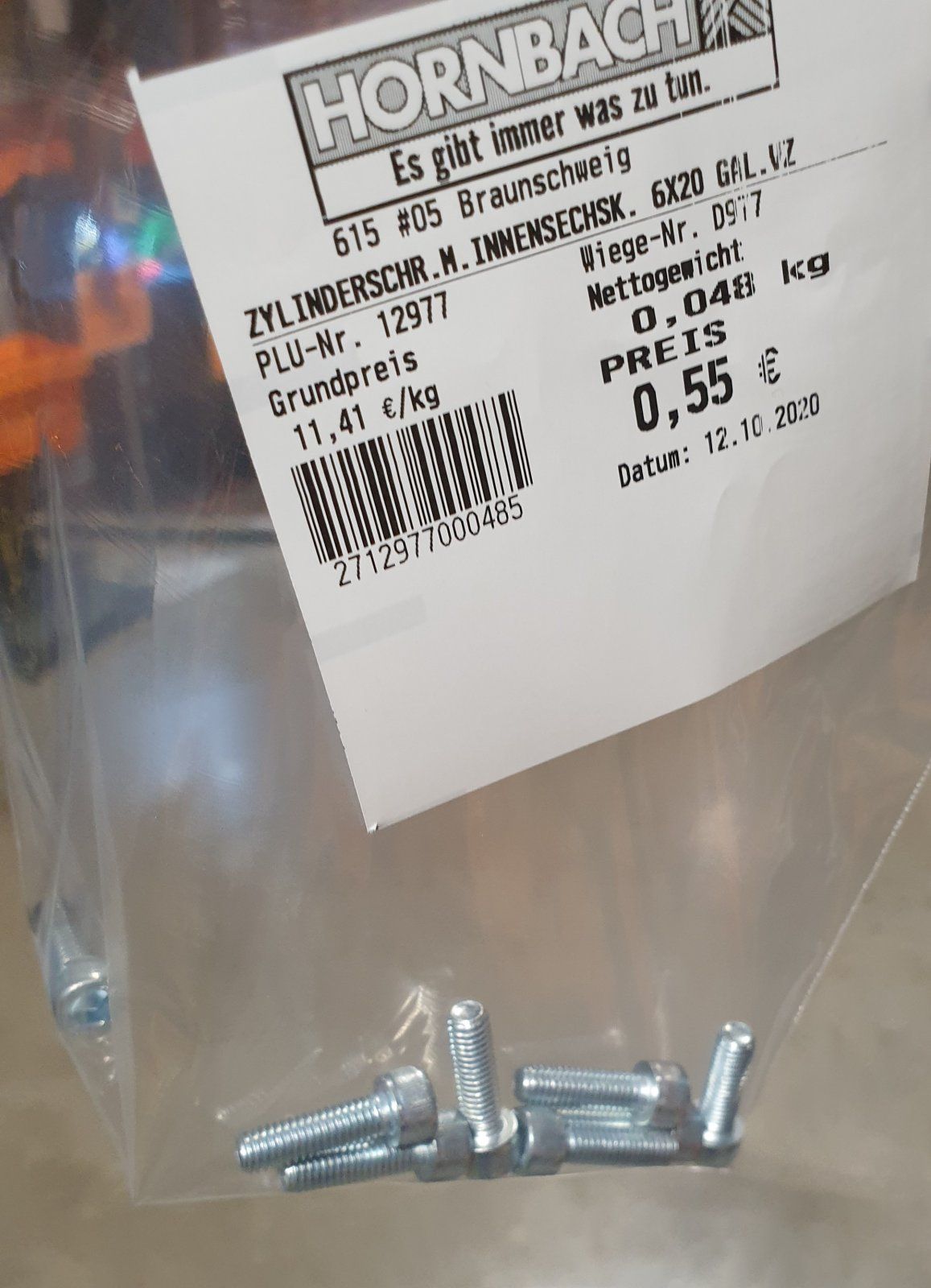

Natürlich haben die Schrauben gefehlt um den Bremssattel am neuen Adapter festzuschrauben.
Also schön abends um halb 8 nochmal zum Baumarkt gedüst.
Im Zuge dessen auch die Beläge geschliffen, mit Schleifpapier. Oberfläche war wie vermutet teilweise verglast.
Schleifpapier in 150 und 320er Körnung genutzt, wenige Schleifzüge mit wenig Druck helfen schon aus und alles ist wieder wie es soll.
Eingefahren nach Anleitung, 30 mal von 30 km/h bis zum Stillstand abgebremst, die Verzögerung hat sich graduell verbessert, und packt merklich besser zu :)
Stolz wie Oskar, als nicht-Schrauber ein neues Projekt erfolgreich abgeschlossen zu haben 8-)
Danke euch für die Tips und Ratschläge. Hätte es sonst wohl nicht selbst probiert. :bier:
