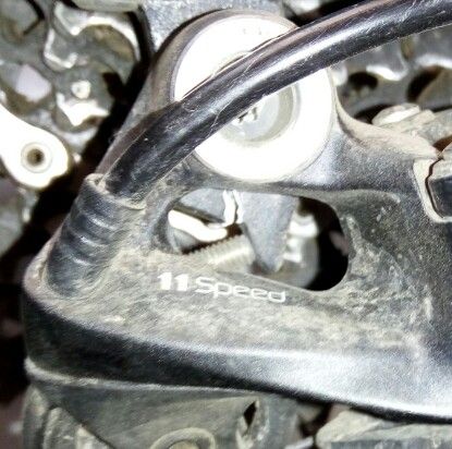

Hallo zusammen,
an meinem Slide Carbon X01 aus März 2015(?) ist nicht das Schaltauge gebrochen, sondern am Schaltwerk das Gegenstück. Also das Teil, wo die Schraube,welche den Abstand Ritzel/Schaltrolle regelt gegen drückt..
Es sieht für mich nach Ermüdungsriss aus. Wie heist das Teil und bekommt man das einzeln?
Danke für eure Hilfe.

Hallo zusammen,
Hi,
bitte das Schaltwerk reklamieren/einsenden - entweder über unseren Support oder direkt bei SRAM.
Gruß, Andi
