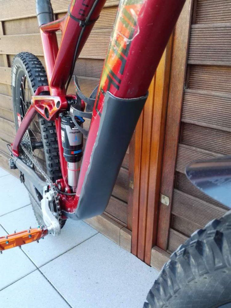

Daher habe ich aus der Thermoformplatte einen dickeren aufgebaut
Sieht gut aus :daumen:
...und mit doppelseitigem Klebeband befestigt?
Ich wollte Frischhaltefolie um's Rohr wickeln und mehrere Lagen Glasfaser drauflaminieren, anschließend zurecht schneiden/schleifen, schwärzen und mit doppelseitigem Klebeband aufkleben...leider bis jetzt noch keine Zeit dazu gefunden.
Matte und Harz liegt bereit :rolleyes:
Hallo Biker
habe mir einen Unterrohr und Kettenstrebenschutz aus jeweils 3 Lagen 200g Carbongewebe laminiert, als Trennfolie
habe ich Pakettape genommen nach dem austrockenen zugeschnitten und mit ein Fugensilikon am Rahmen befestigt, ist seit Februar Verbaut.
kann dann mit Zahnseite wieder entfernt werden.
