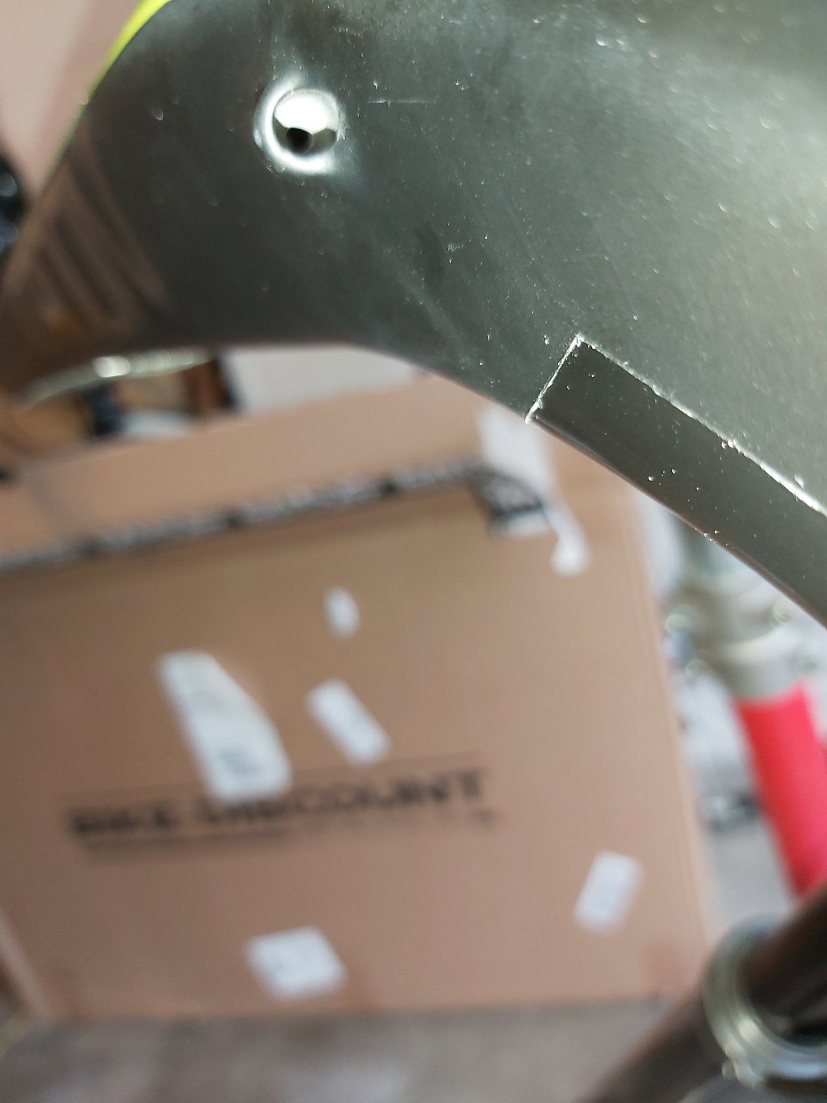

@Radon-Bikes und alle anderen: ich hab mittlerweile die restlichen Teile erhalten und mich an den Aufbau gemacht. Dabei ist mir aufgefallen, dass beide Austrittslöcher der Leitungen nahe des Steuerrohrs Sacklöcher mit einer kleineren Bohrungen haben, durch die keine Leitung durchpassen kann. Verpass ich da was oder wurde da vergessen, die Dinger aufzubohren?

Das ist so gewollt.
Die sind beide für Schaltzüge deren Außenhülle dort endet. Unten kommt ein Gegenhalter rein und eine neue Außenhülle startet.

Aha, interessant :) Die Bremsleitung wird also außen entlang der Hülle für die Sattelstütze langgeführt?

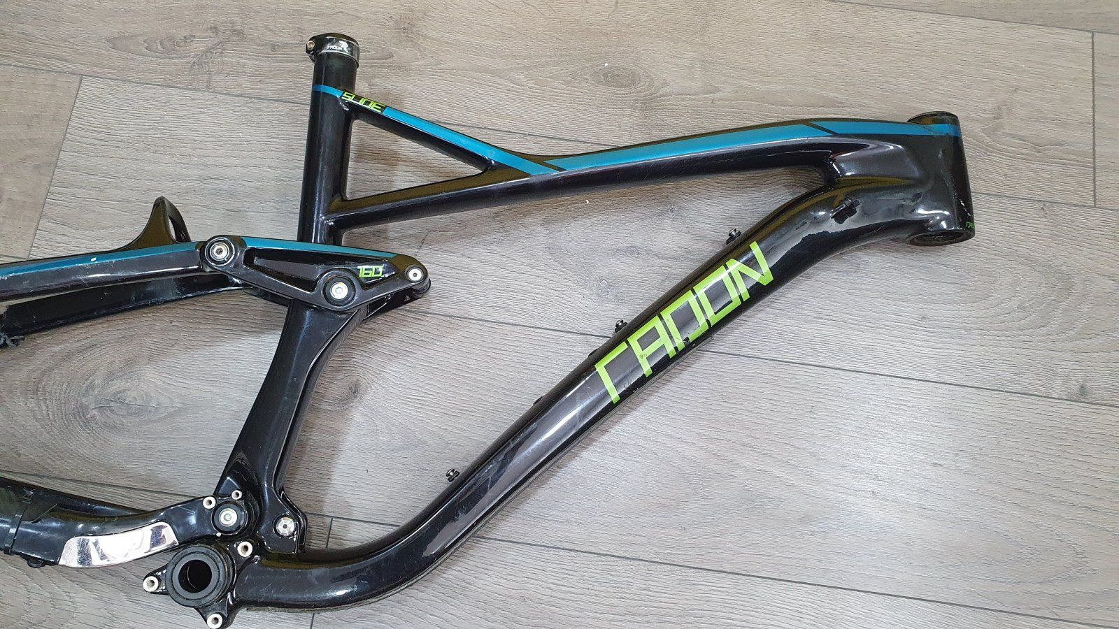

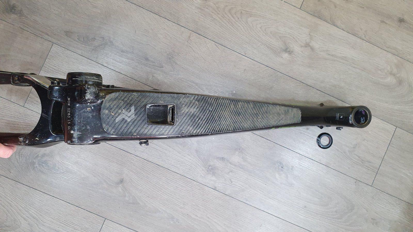

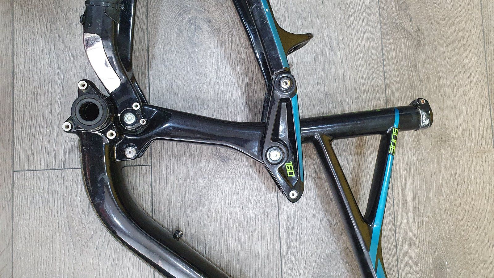

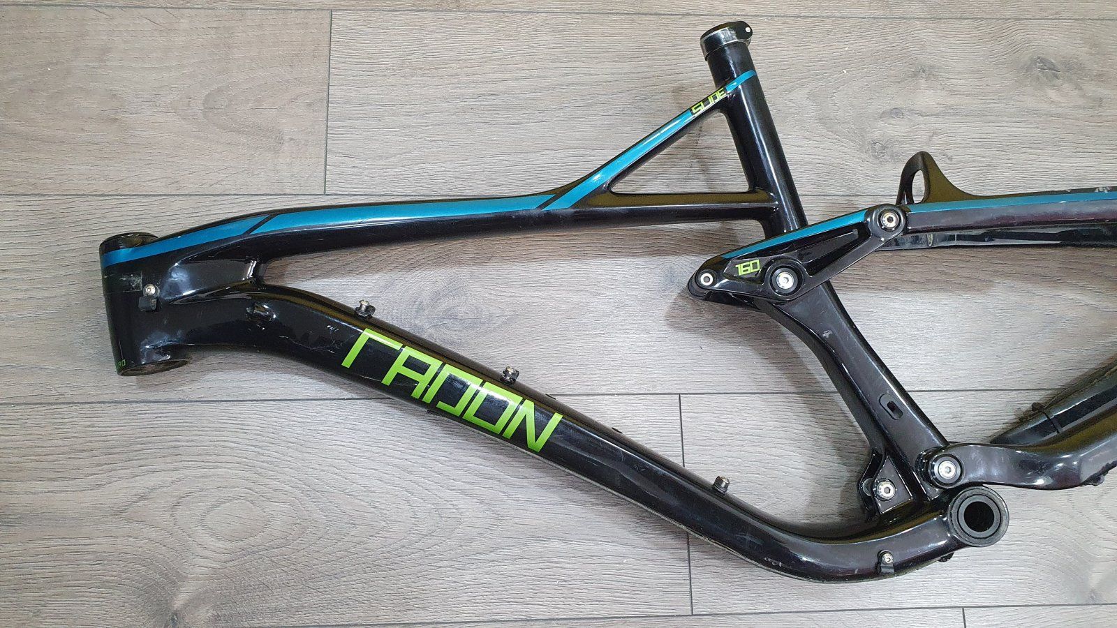

Hallo zäme
Mir ist leider der Hinterbau meines Silde Carbon 160 aus dem Jahr 2016 auf einer Tour gerissen.
Ich hätte somit ein defekter Rahmen abzugeben.
Wenn jemand den Rahmen als Ersatzteil gebrauchen kann, bitte melden.
Ein passendes Tretlager BB-MT800-PA hätte ich noch zum verkaufen.

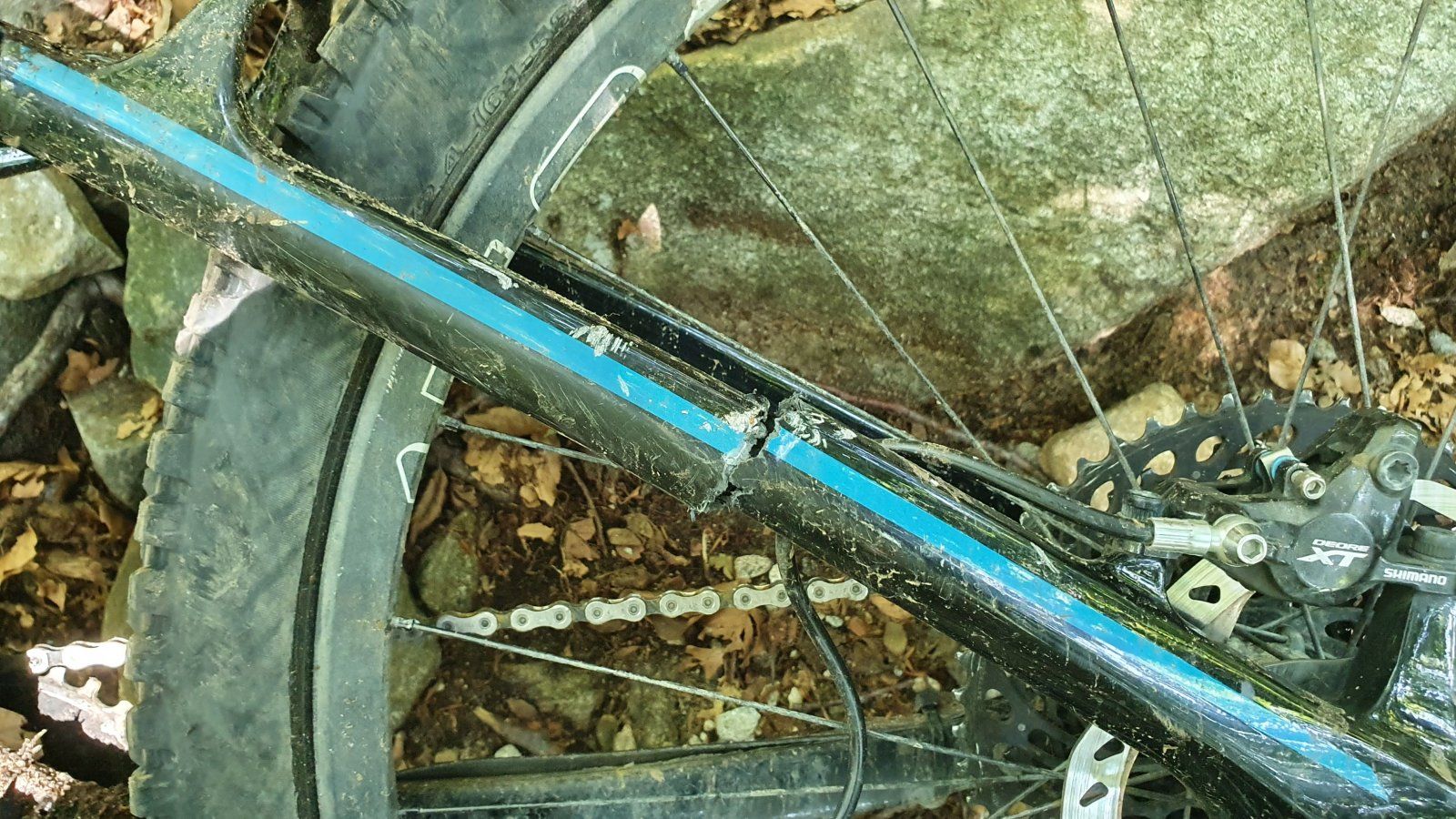

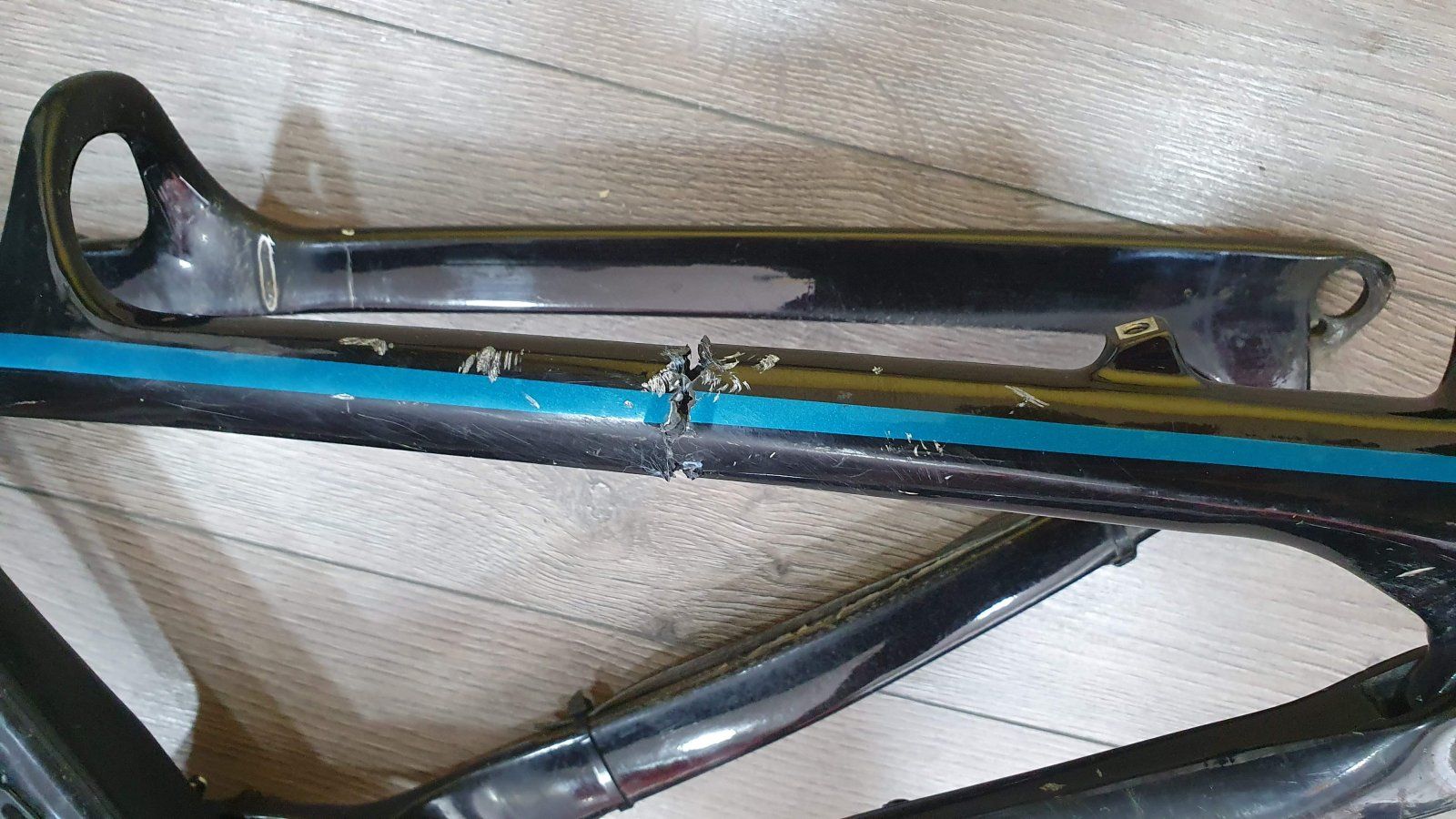

Hoffentlich sind noch welche verfügbar. Mir hats einen Ast ins Schaltwerk und die Schraube zur Verbindung der zwei Schaltaugenhälften ausgerissen da schwächster Teil.
Dadurch Schaltwerk nach hinen gezogen und an der Sitzstrebe angestanden. Das Ergebnis
Fixiert bleibt nämlich nur der vordere Teil des Schaltauges. Der hintere Teil mit dem Schaltwerk wird sich nach hinten verdrehen und das anrichten. Habe H&S angeschrieben, schaun ma mal was die dazu sagen.
