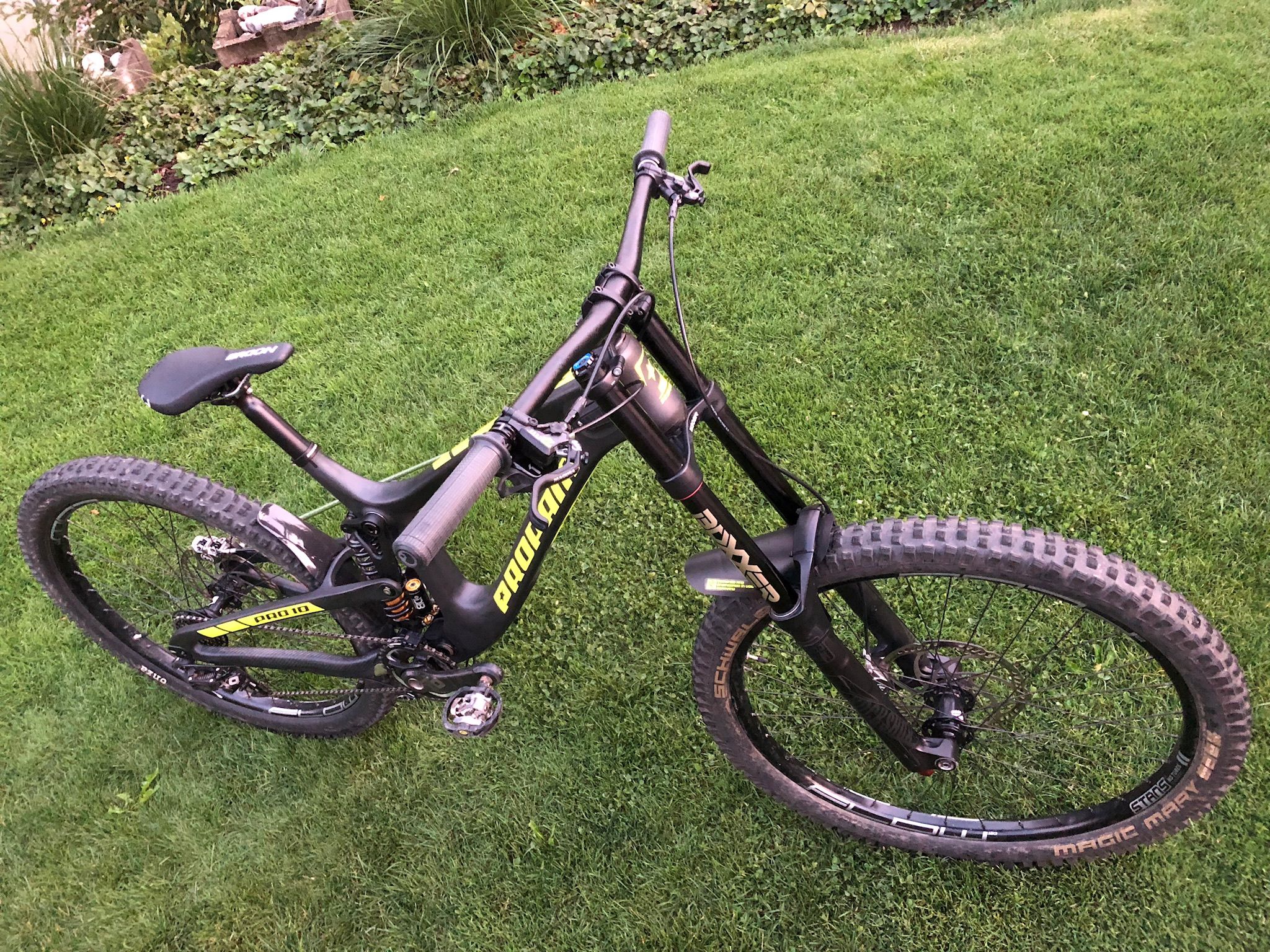

Nachdem ich endlich wieder mal mit dem Rage im Park war muss ich sagen das Ding ist einfach der HAMMER. Leider hats mich hingelegt, wobei der Lenker, Griffe und Bremshebel brachen. Hab jetzt alles neu montiert und es steht wider perfekt da. Was ein geiles Gerät!
Neu sind: Sixpack Alu Lenker Stealth / HC1 Hebel / Ergon Sattel / Ergon Griffe

Der carbon Lenker ist gebrochen? An welcher Stelle? Nur mal so aus Interesse.
Und nein, ich habe nicht zu fest angezogen, sondern mit NM Schlüssel 4NM (zudem würde vorher das MT7 Plastikgewinde kaputt gehen, bevor der Lenker Schaden nimmt...)
