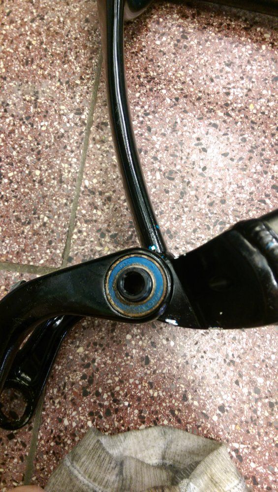

Moin, ich muss mal den alten Thread hier ausgraben.
Habe ein 2015 Glory 2, bin grade dabei alle Lager auszubauen um den Rahmen neu zu lackieren.
Hab alles gut rausbekommen, ausser den Bolzen an der unteren Hinterbau Schwinge.
Auf der einen Seite kann ich den "Deckel" abschrauben, aber wie bekomme ich den Bolzen raus? Da bewegt sich nichts.
Vielleicht kann mir jemand helfen? :)
