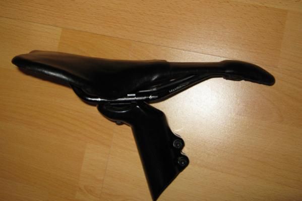

So, habe ca. 34,5 ( +/- 0,1 mm ). Benötige Versatz (nach hinten) und witzigerweise wiegt meine Halterung ( aus Carbon ) nur 80 Gramm.
Ich finde sie halt einfach unschön.......LINK

Autsch, die Optik ist wirklich, naja speziell. Gewicht kann ich irgendwie nicht glauben.
Wenn Du keine Höhe nach oben anpassen musst, kommst Du mit normalen Längen aus.
Kommt also in Frage:
KCNC ca. 101 g musst du importieren, 25 mm SB, Alu
Woodman Components ca. 88 g, ca. 25 mm SB, Alu
New Ultimate Carbon ca. 76 g mit etwas weniger Versatz
Mcfk 3k oder UD Carbon, ca. 75 g, 20 mm Versatz
Ritchey ??? ist, glaube, ich relativ schwer
