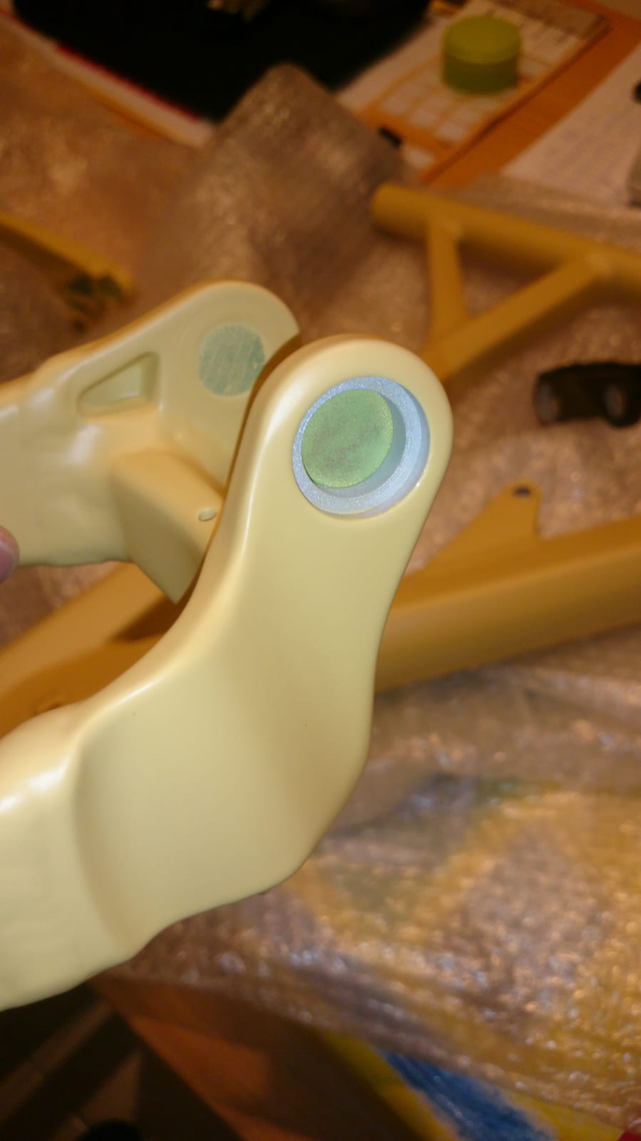

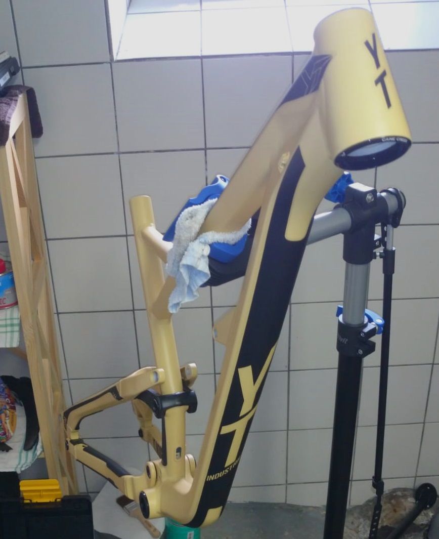

Auch wenn das Thema hier in eine andere Richtung geht, ich habe meinen Rahmen selbst lackiert und bin mit dem Ergebnis sehr zufrieden.
Ich habe den Rahmen angeschliffen, mit Aceton abgewischt, dann grundiert.
Über die Grundierung ein Silber lackiert.

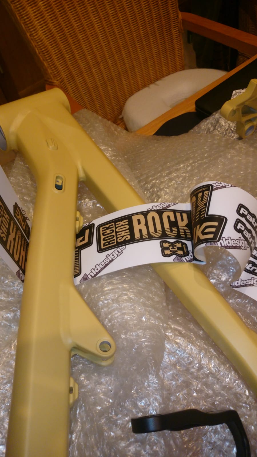

Aufkleber (
ebay-kleinanzeigen) auf das Silber und das Blau drüber.
Zum Schluss Klarlack und fertig:
Ich habe Dosenlack vom Baumarkt genommen und immer den selben Hersteller, immer 24 Std trocknen lassen vor dem nächsten Schritt.
Die Farbe hält sehr gut und ist meiner Meinung nicht nicht schlechter, als bei großen Herstellern. Ich fahre extra ohne Kettenstrebenschutz und der Lack platzt nicht ab, nur kleine Spuren von der Kette. Die üblichen Scheuerstellen von den Zügen sind im Klarlack zu finden, aber da kann man leicht Abhilfe schaffen.
