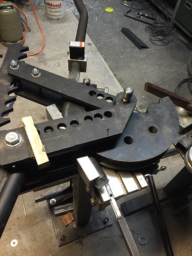

Hättest du das Unterrohr jetzt in Ø 38mm gemacht, hätte ich dir das auch im Radius 165mm biegen können.

Ja und nein... ich habe einen "Hollandbieger" etwas umgebaut... für kleinere Rohre nutze ich das mit einer Vorrichtung mit Mandrel; dickere mit einem Gleitstück und anders angeordneter Anpressrolle und erkaltetem Wasser :mad: deswegen auch die eingeschränkte Länge... meine Gefriertruhe lässt nicht mehr zu.
Die Originallösung von dem Ding funktioniert überhaupt nicht... :mexican:
bisschen ausführlicher kannst du das auch hier gucken... oder eben im Flickr-Album
