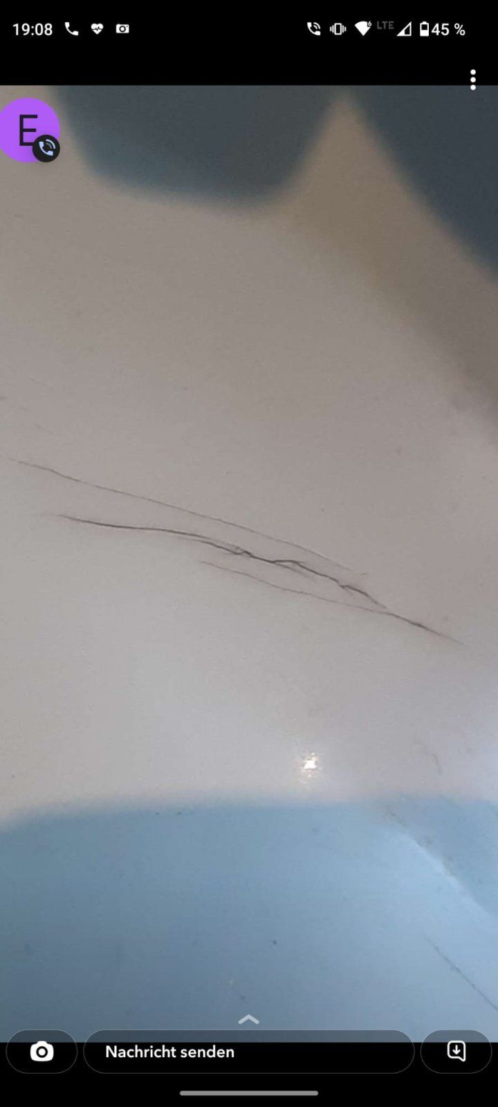

Hallo ich fahr jetzt seit winter 2020 mein canyon stoic. Heute bin ich gefahren und ziemlich ins flat (war nicht so angenehm) hab dann mein rahmen angeschaut und das entdeckt. Was denkt ihr ? ist vorne am steuerrohr
danke für eure antworten

Man kan leider nichts erkennen. Bitte bessere Bilder machen, vor allem auch von etwas weiter weg und so, dass die Rissorientierung erkennbar ist.
Erste Gedanken:
-Risse liegen offenbar nicht in der Schweißnaht. Das wäre im Normalfall der Rissstart.
-Mehrere parallel verlaufende Risse sind ungewöhnlich. Risse übertragen keine Spannungen, sodass ein solches Bild eher komisch ist. Es kann sein, dass nur der Lack gerissen ist, da dieser durchaus weniger Verformung tolerieren kann als der Rahmen. Das kann das Rissbild erklären.
-das Stoic ist ein Alu-Rahmen. Alu kann nicht spröde brechen, es verformt sich massiv plastisch. Ergo, wenn du erst mal fährst, wird nicht alles auseinder fallen. Fahr vorsichtig mal einen Bordstein oder Treppen runter und markier vorher die Rissspitzen mit nem Edding oder so. Beobachte ob der Riss wächst.
-Du kannst den Steuersatz auseinander nehmen und innen fühlen / gucken ob der Riss durchgängig ist. Wenn ja, ist klar, dass das Ding Schrott ist.

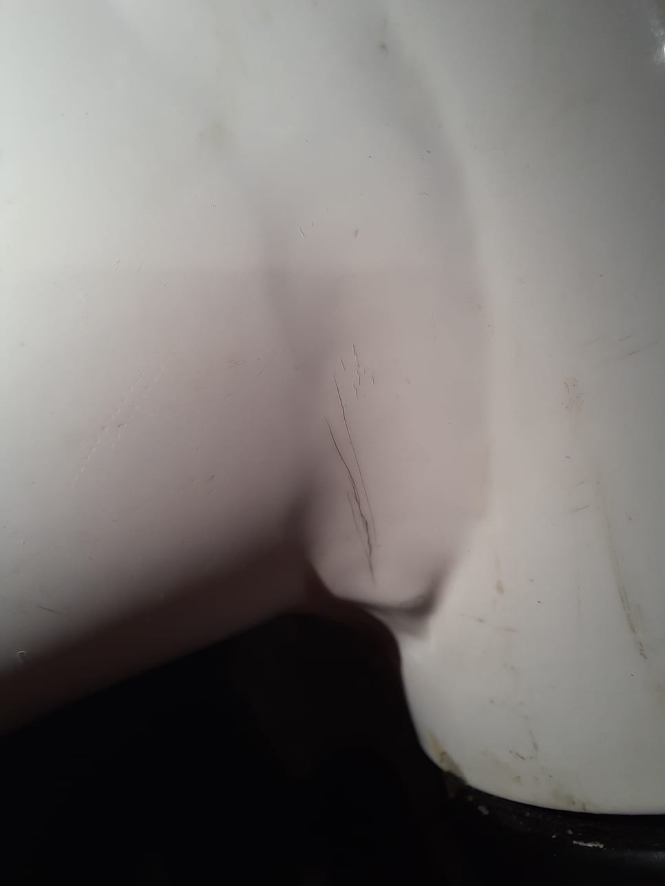

Ich hab den Bordsteinkanten trick schon gemacht und hab jetzt gemerkt dass es noch mehr geworden ist also noch kleine dazu gekommen sind aber vielen vielen dank für die tipps und ratschläge:)

Man kann anhand des Risses auf dem Foto genau sehen, wo dieser gestartet ist. Man kann aus dem Rissverlauf ganz einfach darauf schließen, dass er durch Überlast initiiert wurde.
Man kann als Hersteller anhand der Tatsache, dass das Bike viele Monate ohne Riss unterwegs war, problemlos argumentieren, dass es kein Herstellungsfehler war. Aus der Lage mitten in der Schweißnaht kann man als nicht Hersteller zusätzlich mit großer Wahrscheinlichkeit sagen, dass es keinen Herstellungsfehler gibt, da diese fast immer zum Bruch in der in der Wärmeeinflusszone des Grundmaterials führen. Fehler im Schweißgut selber liegen meist 90° gedreht zum gezeigten Riss.
Total verrückt, aber das geht alles.
Wenn du es ganz genau willst, wird der Riss aufgebrochen und im Labor untersucht. Das dauert bei solch einem Fall 1 h und du hast den Gewaltbruch durch Überlast belegt und einen Herstellungsfehler ausgeschlossen.
