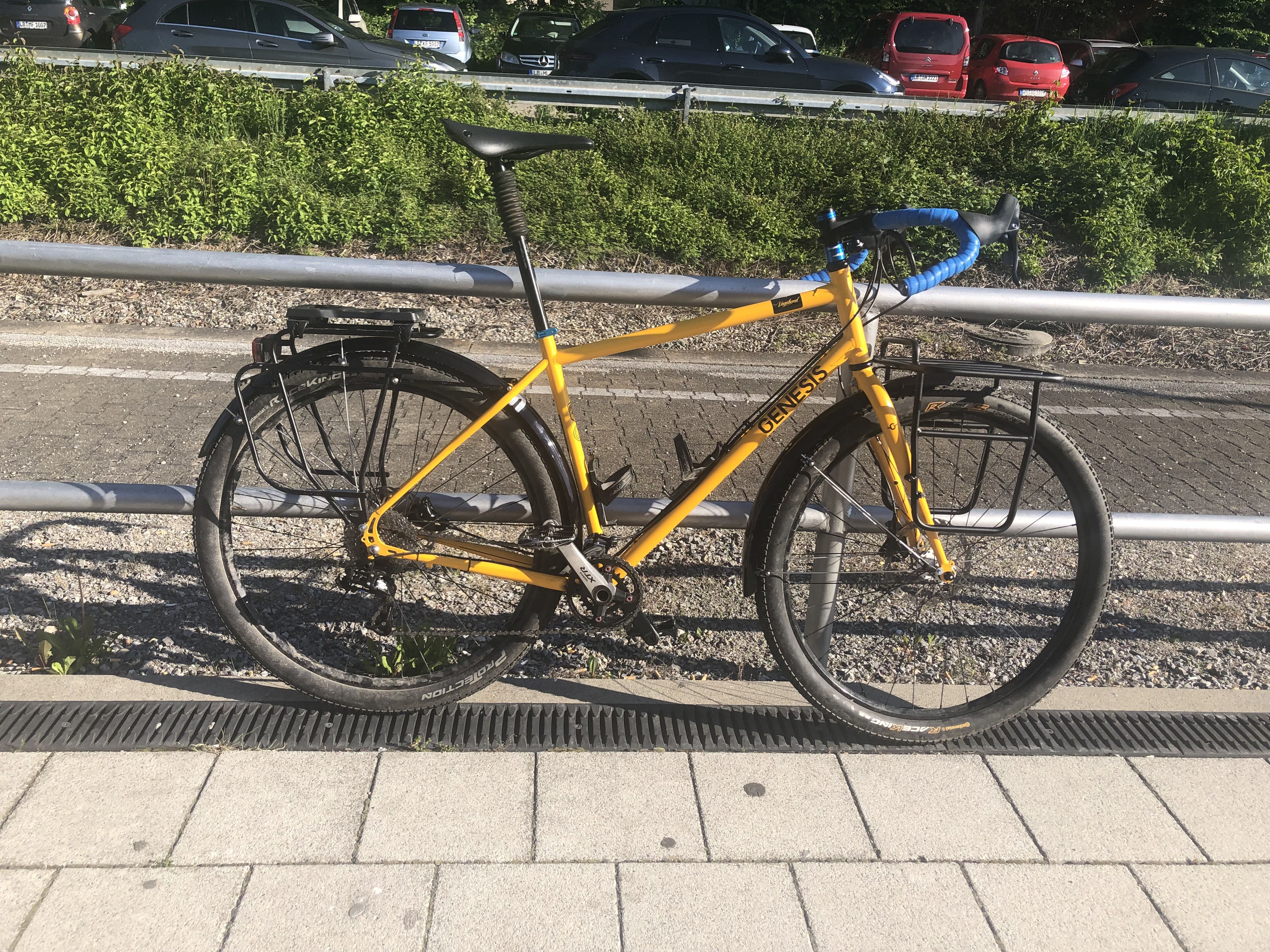

Ich überleg grad, meinem Vagabond neue Felgen zu gönnen.
Hinten is ne ZTR Flow EX mit kapitalem Schlag montiert und muss irgendwann sowieso getauscht werden.
Vorme is es ne ZTR Crest, das Laufrad wiegt 679g :o vielleicht nicht grade perfekt für einen Lastenesel...
Ich überlege sowieso vorne auf Son Nady zu wechseln.
Jetzt die Frage:
Ich denk irgendwie an eine DT EX471, die is über jeden Zweifel erhaben. Ich wiege 100 kg, das Rad bestimmt 15 und dann noch Zuladung. Rechtfertigt das eine DH Felge am Reise/Lastenrad?
Oder doch ne DT XM421, reicht die mir?
Dann stellt sich mir natürlich die Frage, ob 25 oder 30 mm Innenweite, um das Ding ggf. in Zukunft andersweitig weiternutzen zu können (EX511/XM481 vs. EX471/XM421). Passt mein RK 2.2 auf ner 30er Felge noch unter die Blümels und in den Rahmen?
Fragen über Fragen...
