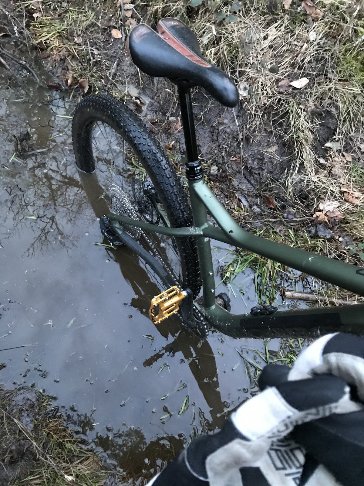

Ja. Mein Händler hat mir einen gebrauchten Rahmen eines anderen Kunden angeboten.
Naja, da war ich halt angefixt o_O
Und ich hatte Vorkaufsrecht :troll:
Ist ein bisschen schwer geraten offenbar 🤔
Wow, sieht klasse aus...den Dropper kenn ich irgendwoher! :daumen: ...nur die Pedale 🤔 ...da müsste man mal die ganze Maschine sehen.
Und schnell warst Du mit dem Zammschrauben...bei mir wird das noch dauern...komm ja nur am WE zum Schrauben....
