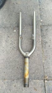

Hallo, ich habe ein ziemlich altes MTB (Titanal 26", Federgabel mit Schaftlänge 170mm und Gewinde 1 1/8), welches aber noch gut in Schuss ist. Ich wollte als Superrookie in diesem Feld die starre Gabel gegen eine (günstige gebrauchte) passende Federgabel austauschen. Habt ihr eine Tip, nach was ich da suchen sollte? Kann man an de rad auch eine Gabel mit einem Schaft ohne Gewinde verbauen? Problem erscheint hier, das eine Aufnahme für die Canti-Bremse mit einer weiteren Schraube auf der Konterschraube befestigt ist (siehe Bilder). Kann man eine Gabel mit etwas längeren Schaft verbauen? Für Eure Mühen besten Danke im Voraus

Sieht nicht so aus, als sei in der Originalgabel noch viel Platz über dem Reifen. Sprich: Ne Federgabel wird höher bauen und den Rahmen vorne aufbocken. Dadurch werden die Winkel flacher und die Sattelposition muss nach vorne korrigiert werden (Stichwort Knielot) wodurch der Reach kürzer wird. Ob das eine Verbesserung oder Verschlechterung ist, hängt vom Rahmen ab. Bei den alten Rahmen klappt das mitunter ganz gut. Allerdings dann eher ne nur 60mm-Gabel.
Und dann brauchst eine Gabel wo der Cantigegenhalter auf der Gabelbrücke ist .
Die Gabel müßte dann so an die 30 Jahre alt sein und sollte noch immer funktionieren . Schwierig bis unmöglich . Oder irgend ein Sammler verkauft was .

Der Beitrag ist keineswegs irrelevant. Kollege memphis35 versucht, Dich darauf hinzuweisen, dass sich das Teil nicht mit einer Federgabel verträgt, weil sich dort beim Einfedern die Zugspannung ändert und die Bremse dann nicht mehr greift bzw. Du nicht mehr in der Lage bist, am Bremshebel die Bremskraft zu dosieren, wenn ein paar Schläge hintereinander kommen. Da ist ein Sturz vorprogramiert- entweder weil Du über den Lenker gehst oder weil Du ungebremst irgendwo dagegen kachelst.

Und jetzt nochmal, was hier schon mehrfach, wenn auch vielleicht teils etwas verklausuliert geschrieben wurde: Vergiss es!
An dem alten Ding eine Federgabel nachzurüsten, ist letztlich teuer, umständlich, langwierig und mit zweifelhaften Erfolgsaussichten.

An der gefrästen Z2-Brücke sind auch Gewinde für nen Gegenhalter dran.

Das ginge. Müsste dann wohl ne Gabel sein, die auf die Montage eines festen Schutzblechs ausgelegt ist, da es sicherlich nicht ratsam ist, einfach selbst den Bohrer anzusetzen.
