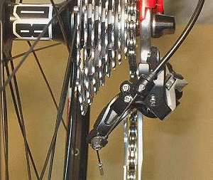

Mal ein paar Fotos. Ich habe die Kette auch mal mit übermäßig Öl benetzt, gereinigt, mal komplett sauber laufen lassen. Gibt sich alles nichts. Was ich definitiv beobachten kann, vor allem wenn ich Rückwärts pedaliere: die Flanken der Kette bleiben teilweise auf dem Rand der Vertiefung des nächstgrößeren Ritzels hängen und fallen dann in die Vertiefung des aktuellen Ritzels, was die im Pedal merkbare Rauheit verursacht. Ich habe auch die Kurbel mal rausgezogen um zu testen ob ich zu dumm bin die Kettenlinie zu bestimmen und habe auch ein anderes Tretlager bemüht (122,5mm). Selbes Spiel, ist also kein Problem des Schräglaufs respektive einer zu schrägen Kettenlinie.

Schaltzug ist schonmal falsch angeklemmt. Dadurch ergeben sich andere Hebelverhältnisse und die Position des Schaltwerks stimmt nicht mit den Ritzabständen überein. Das es sauber schaltet nehme ich dir schon deswegen nicht ab. Das ist vielleicht deine Meinung aber bestimmt nicht richtig.
Um Fehler zu suchen und Probleme eingrenzen zu können muss die Schaltung erstmal grundsätzlich richtig montiert werden.
Das kann aber beim Vowärtstreten keine Rolle spielen da hier die Kette in die andere Richtung läuft und auf diese Weise nicht hängen bleiben kann.

Die Flucht vom Anlötteil bis zum Schaltwerk erscheint nicht korrekt !?
Möglicherweise auch optische Täuschung.....

Es schaltet einwandfrei, ob oben oder unten verlegt macht an dem Schaltwerk keinen Unterschied. Ganz davon ab ist das nicht das erste mal, das ich am Rad was mache und es liegt definitiv nicht an der Zugspannung oder den Einstellungen an B Screw oder den Endanschlägen. Wenn es so triviale Sachen wären, würde ich nicht fragen, aber ich habe schon ein paar Stunden damit verbracht rumzufummeln und die gängigen Sachen auszuschließen, die da wären:
