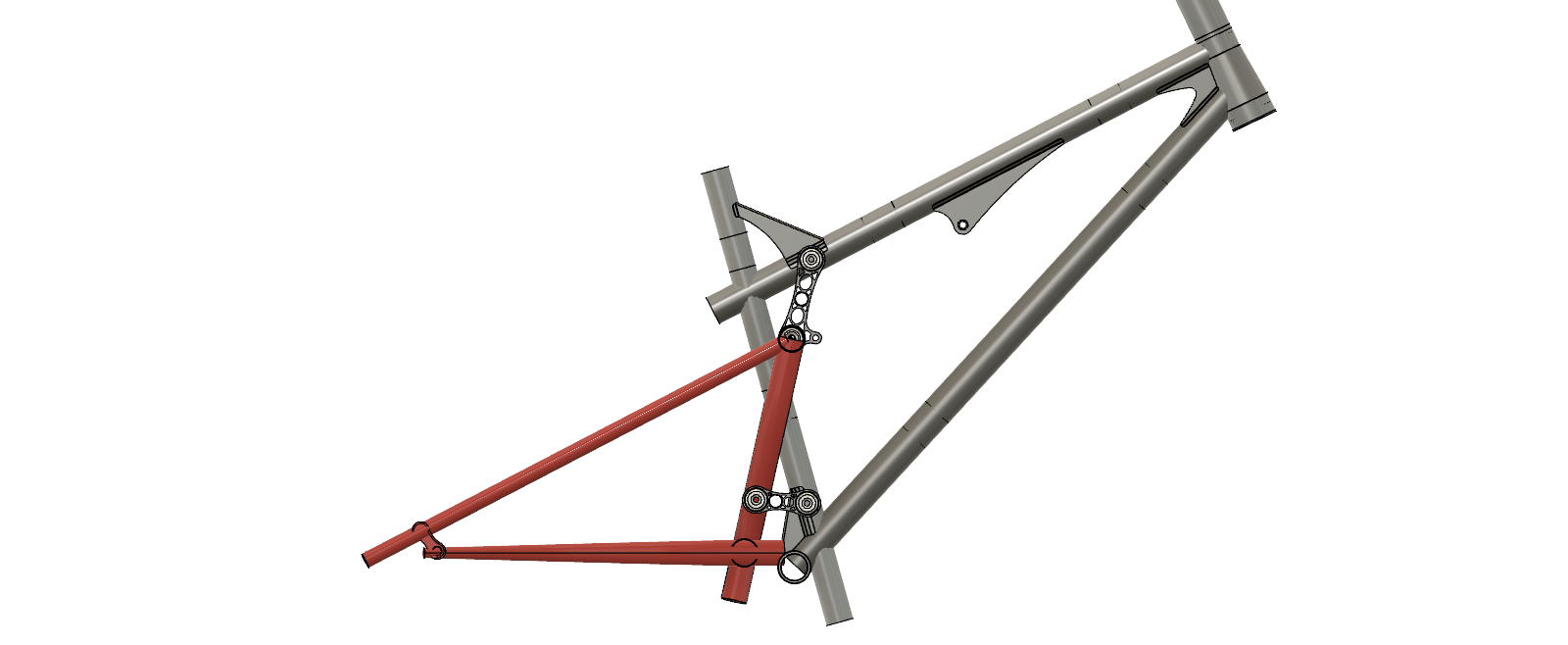

Naja, was soll ich sagen: neues Jahr - neue Konstruktion.
Es juckt mich einfach. Nachdem mein an die Gaint-Maestro-Kinematik angelehnter Eigenbau so gut läuft und ich so bike-bastel-technisch nix mehr zu tun habe und das Wetter greislich ist, treibt mich nun einfach die Idee eines "echten" VPP's um. A bisserl wie a Santa vielleicht. Und selbstverständlich wieder in Stahl. Ich kann halt nix anders ;-)
Bei der Geo mach ich nicht mehr viel anders, weil mir die einfach taugt. Nur 10mm mehr Reach.
Ich glaub auch, dass ich weiter bei Mullet bleibe. Zum einen fährt sich es einfach fein. Und zum anderen brauche ich dann keine neuen Teile. Mir reichen da schon die Kosten für den Rahmenbau.
Vorgesehen hätte ich jetzt einen Dämpfer 216x57. Einfach weil er schon da ist.

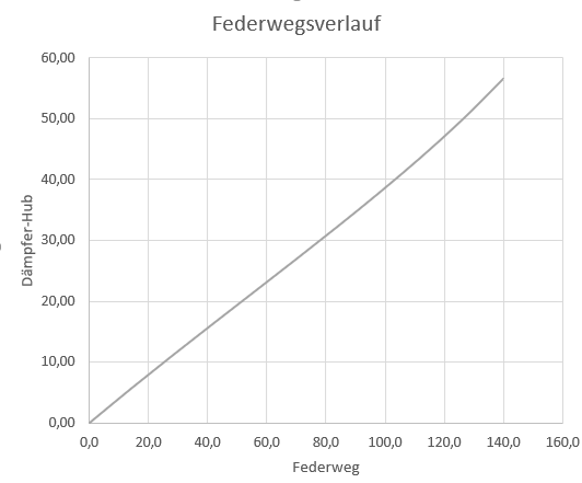

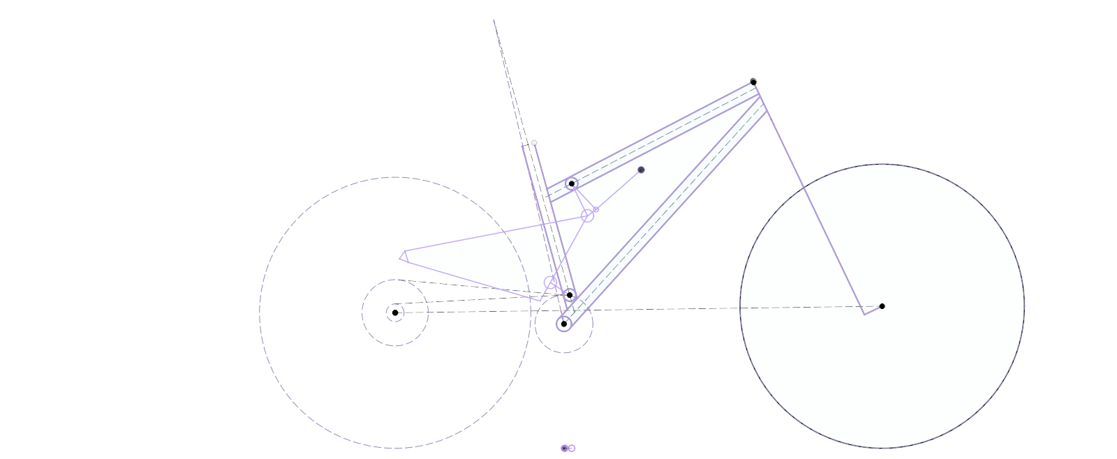

Jetzt hab ich schon mal etwas mit der Geo und Kinematik gespielt - siehe Prinzip im Bild anbei.
Das schaut eigentlich schon recht vielversprechend aus. Der Verlauf ist relativ linear.
Der Sitzwinkel ergibt sich allerdings erst bei ausgefahrener Sattelstütze in meiner Sollhöhe. Ich musste das Sitzrohr nämlich etwas nach vorne schieben um Platz für den Hinterbau und das eingefederte Hinterrad zu schaffen. Mal sehen, wie sich das dann in der Konstruktion wirklich abbildet....

Kannst du etwas über die Geo-Kalkulation sagen? Wie hast du den Federwegsverlauf ermittelt, wird es sowas wie AntiSquat etc. geben? Geo hast du jetzt "frei" Schnauze gewählt, konstruiert, und dann den Hinterbau an "irgendeinem" Drehpunkt verankert, welcher gut aussah?
Dabei!
Als wir uns Ruffy überlegt haben waren zuerst das Tretlager als Punkt, dann die Hinterachse/Kettenstrebe und dann kam das Linkage Design mit Drehpunkt(en)/Dämpferlage, Rockergröße.

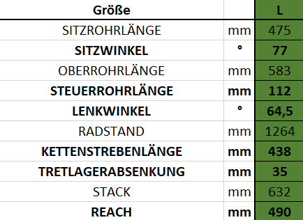

Sehr cool. Da hänge ich mich doch gleich mal eine Zeichnung mit den wichtigsten Punkten / Maßen.
Ja, längere Kettenstreben bringen mehr Druck aufs Vorderrad. Aber verliere ich da nicht auch etwas Wendigkeit?
Was würdest du mir raten?
Ich schließe mich an und würde die KS auf 445 verlängern. Das ist noch nicht unendlich viel, verbessert aber das Ausgewogene Fahren. So wie danimaniac sagt.
ja das Banshee liest so tatsächlich sehr fein. Find ich zudem auch echt schön. Aber ist halt nicht selbst gemacht, hehehe.
Hm, dank des Reaches ist halt bei mir der Radstand jetzt auch schon so lang. Um dann nicht einen kompletten Langholzlaster zu bekommen, sollte ich bei längeren Kettenstreben wohl den Reach doch nicht soooo lang machen.
Da muss ich nochmal etwas grübeln. Aber danke für den Input. Das wird was :)
Auf die Kinematik hat das jetzt nur leichten Einfluss. Die kann man trotzdem schon mal simulieren.
Was schon schade ist, dass diese Kinematik wegen des oben angebunden Umlenkers sehr von der Rahmengröße abhängt und jede neue Rahmengröße eine Anpassungskonstruktion bräuchte. Aber ich bau es eh nur 1x ;-)

ich glaube nicht, dass dich die Wendigkeit stört.
Ich habe Räder mit 417-440mm Kettenstreben aber ähnlichem Reach (LW/Radstand aber anders). Bei den Kurzen Kettenstreben verliert man aber definitiv leichter das Vorderrad sprich man muss aktiver nach vorne.
bei deinem angedachten Reach hört sich das für mich sehr schlüssig an

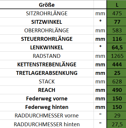

Das hat mir jetzt keine Ruhe gelassen.
Bei der Gabel hab ich gesehen, dass ich einen relativ großen Offset in der Tabelle hatte. Das habe ich mal korrigiert und in die Kettenstrebe investiert. Die hat jetzt ne Schnapszahl 444 ;-)
Die längeren KS habe noch Platz für 10mm mehr Federweg ermöglicht. Top.
Außerdem habe ich das Tretlager noch etwas angehoben, weil ich beim aktuelle Bike doch hin und wieder aufsitze.
Steuerrohr ist noch etwas länger geworden. Hab beim aktuelle noch einen Spacer, den ich mir sparen kann.
Denke mit der Geo geh ich ins Rennen.

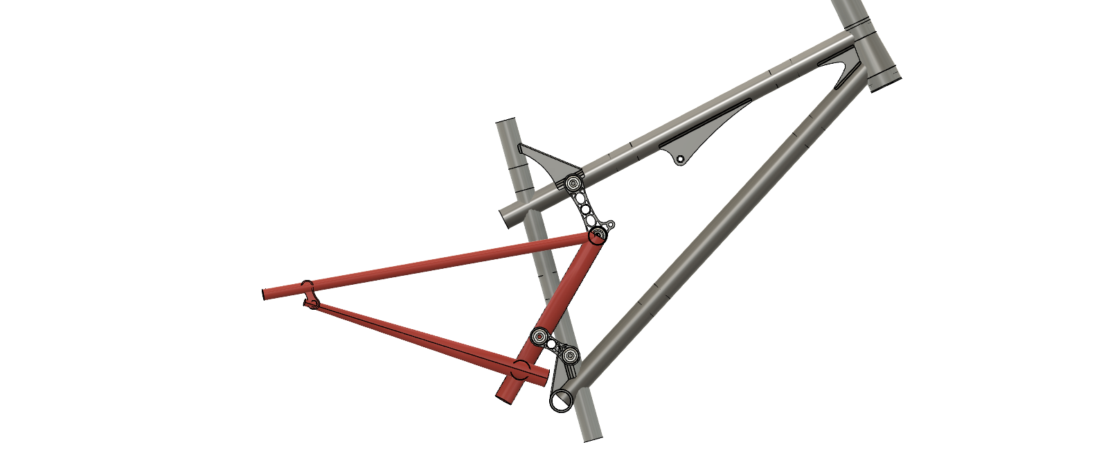

Den unteren DW-Link habe ich so platziert, dass er ungefähr auf höhe der Kettelinie gelagert ist.
Der ober Link drückt am Ende wieder direkt 90° auf den Dämpfer.

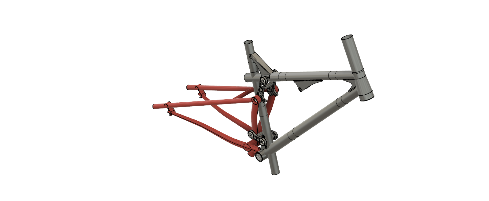

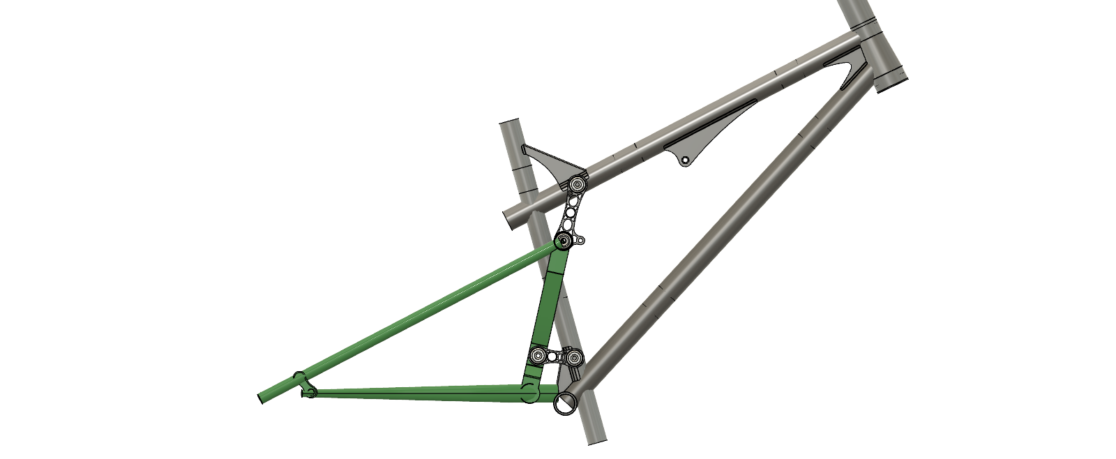

So erste die Entwürfe im 3D. Dabei war ich zu faul die Rohre zu kürzen. Ist noch alles sehr amorph und der Mühe noch nicht wert. Aber man kann schon ein Gefühl bekommen, wie es werden könnte.

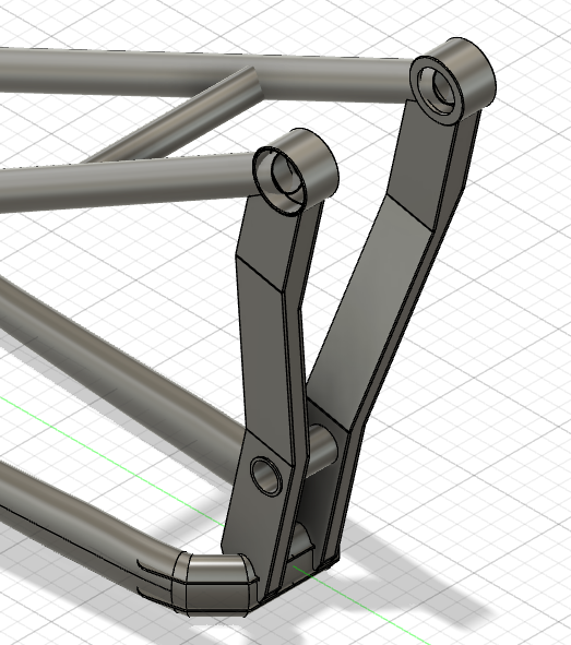

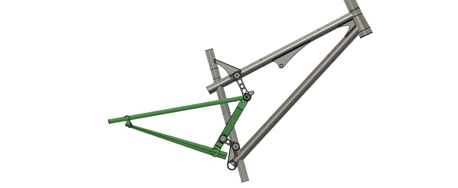

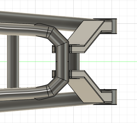

Dann hab ich mal geguckt, wie ich den Hinterbau bauen könnte. Dabei muss man ja um das Sitzrohr rum. Nicht ganz easy. Das kann man mit Rohren machen. Gibt da halbwegs passende S-Bend-Kettenstreben - rote Version.
Oder ich mach es aus Blechen. Da bin ich wesentlich freier in der Gestaltung - wird dann aber eckig. Grüne Version. Die ist am vorderen Ende der KS aber noch nicht schön. Das geht noch feiner. Aber nicht mehr heute. Weil ich muss jetzt ins Wirtshaus ;-)
