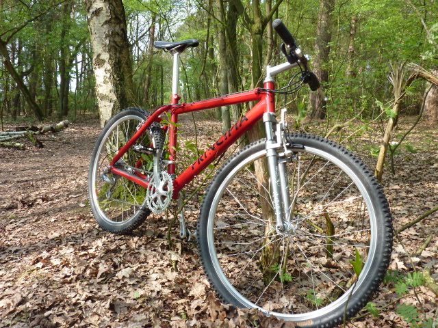

'nuff said! :) bleibt nur noch die probefahrt. also, schnell, schnell auf dem kürzesten weg ab in den wald:
und was soll ich sagen: sensationell! ich bin verliebt :love: das rad ist spritzig, wendig und steif. es fährt sich unglaublich gut. noch ein, zwei bilder aus'm wald und dann bin ich auch durch:
vielen, vielen dank an alle, die mich hier mit anregungen, lob und material begleitet haben. insbesondere gilt mein dank @MacB, @luckipucki, @synlos, @Fabus & @t-age. dank eurer teile ist das rad genau so geworden, wie ich es mir gewünscht habe. es gibt nichts, was ich tauschen wollen würde. danke :anbet::daumen:

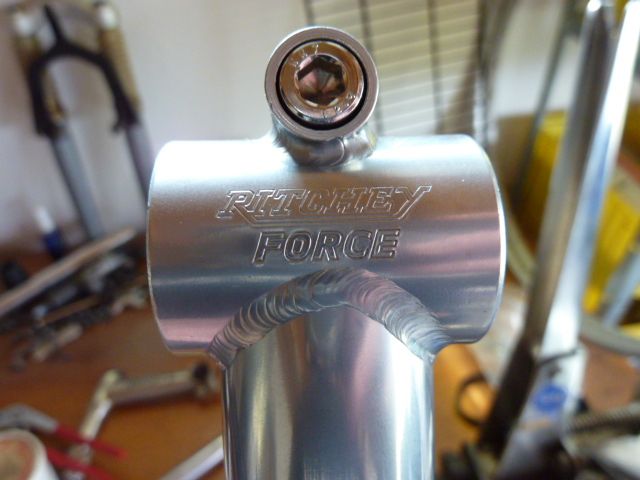

Erstmal sagenhaft wie Lenker und Vorbau passen. Ganz ganz knapp an matching-colors vorbei! :D
Ausbohren: Immer und wirklich immer nur so groß den Bohrer wählen, wie das Gewinde wirklich hat! M5 = 5er (max. 5,5mm) Bohrer usw.! Sonst, wie hier geschehen, ist die Senkung für die Schraube weg. Der Kopf fällt dann von allein ab, bzw. "dreht" sich dann mit. ;)
Für die Käfige bräuchtest Du jetzt Spezialanfertigungen, damit Sie wieder mit dem Originalgewinde funktionieren.
War mir ein Vergnügen geholfen zu haben. Sieht wirklich gut aus, der Ritchey. :love: Das bike sowieso, schönes Mac B!
VG
Tom
@synlos: vielen dank für die blumen! :) der ritchey ist in der tat ne wucht. passt optisch und auch länge und steigung sind richtig. den geb ich nicht mehr her. du glaubst gar nicht, wie froh ich bin, dass mich letztlich MacB 'überredet' hat, den vorbau zu nehmen. :)
