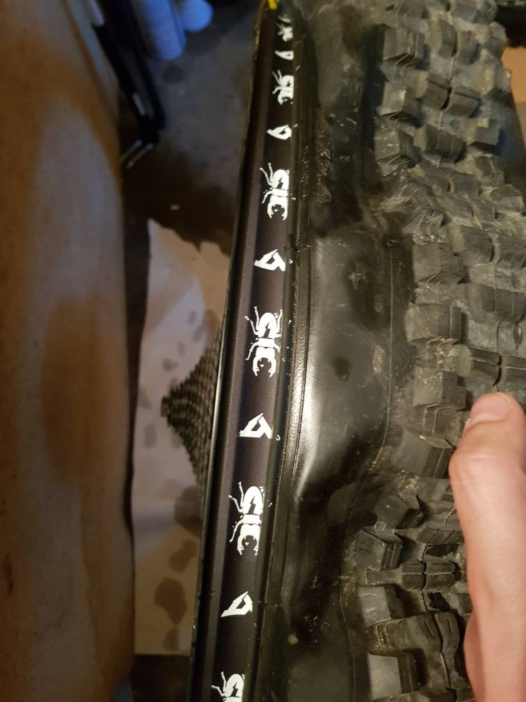

Ich habe meine ONZA Ibex auf meinem Jeffsy AL ONE 2017 vor 3 Monaten umgebaut auf Tubless (NoStans Milk, NoStans Ventil, DT Swiss Felgenband). Ist mein erstes mal ohne Schlauch und ich bin begeistert (Grip, ohne Pannen)! Nur so richtig funktioniert der ONZA noch nicht meine ich. Auch nach 3 Monaten schwizt der Kerl beim stehen im Keller und auch während der Fahrt (siehe Bilder). Das kann doch nicht sein mein ich. habe auch schon 2x Milch nachgefüllt. Er verliert pro Woche nach wie vor 0,2-0,5 Bar. Felgenband ist sauberst verlegt. Jemand das gleiche Problem bei den ONZA?
