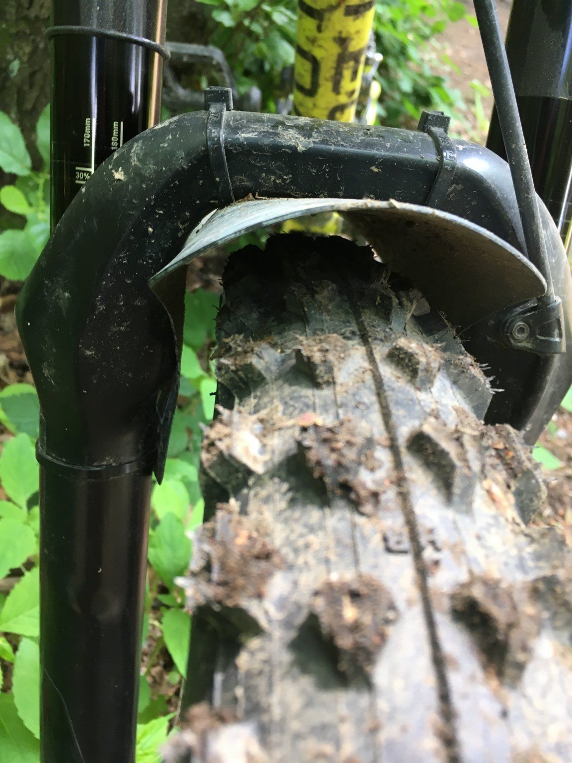

Kenda Honey Badger DH Pro ist auch ein feiner Reifen fürs Vorderrad.

bin jetzt fast ein Jahr MM soft und HD Speedgrip gefahren, vom Grip passt mir das, fahre ähnliches Profil wie du, die Addix Versionen sind leider etwas pannenanfälliger wie die alten.
Teste jetzt mal den Baron
