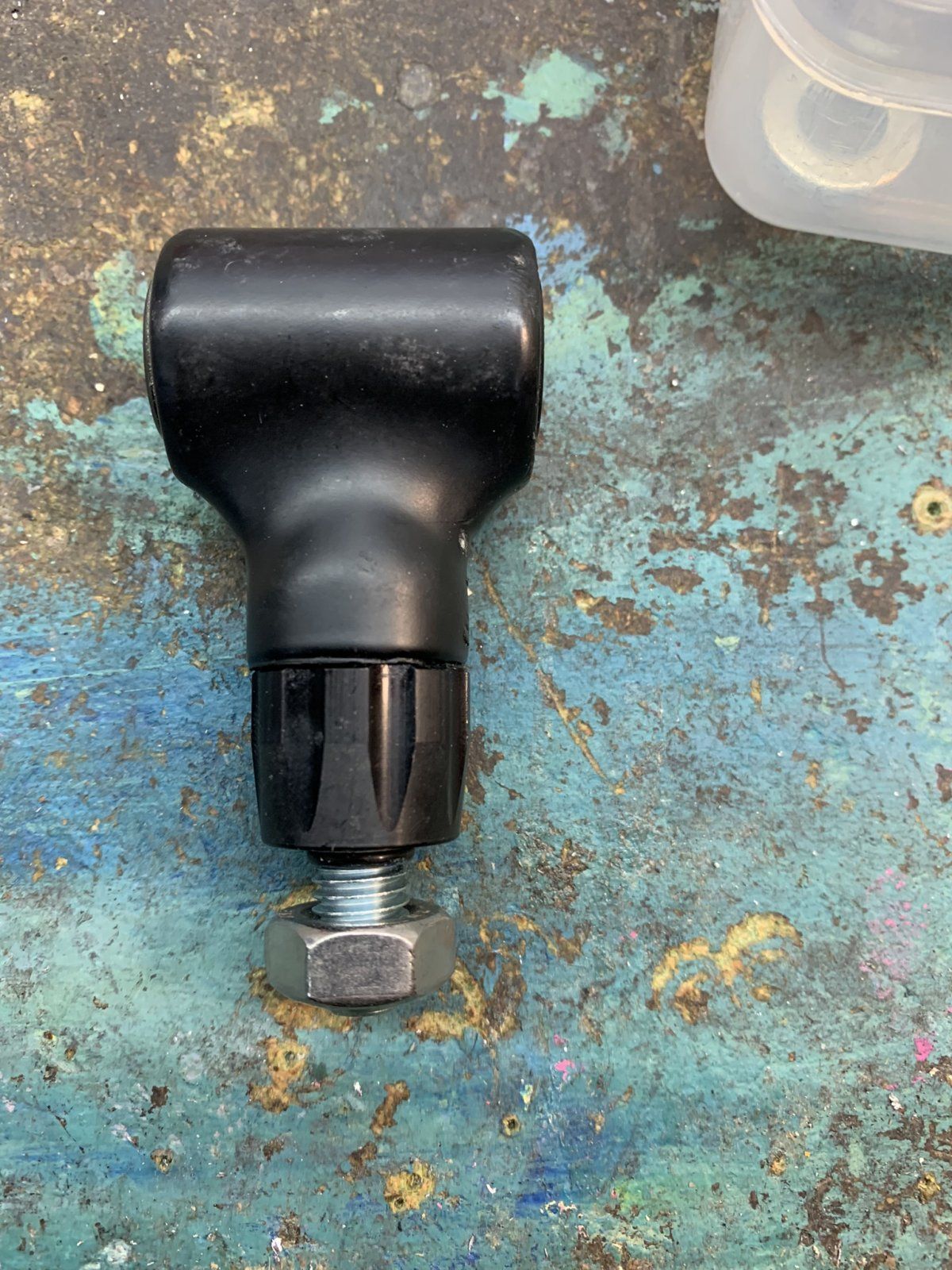

Hab ich mir gestern bei meinem Werkstattkollegen angeschaut/ausprobiert..
Kann ablassen, Ablassknopf am Füller ist aber für sehr starke Hände gebaut. Überzeugt mich jetzt beim Preis nicht so… aber mich hat ja mehr der Pumpenkopf interessiert…
Da der eh nicht recht montiert war, hab ich ihn gelöst - mit dem Lieferumfang, wie bei R2 gelistet kommt man nicht allzu weit, es fehlen die Teile 11 + 34.
Hätte man die Teile, so wird es lustig, der Pumpkopf wird mit M10 eingeschraubt 😀
Wäre sicher adaptierbar, aber irgendweie doch eher aufwändig.

Teil ist einfach schwer, und der Ablassknopf für sehr starke Hände.
Solide auf jeden Fall.
Kopf adaptieren braucht mehr Teile als auf meinem Bild sind, also sicher machbar, aber auch eher teuer.
