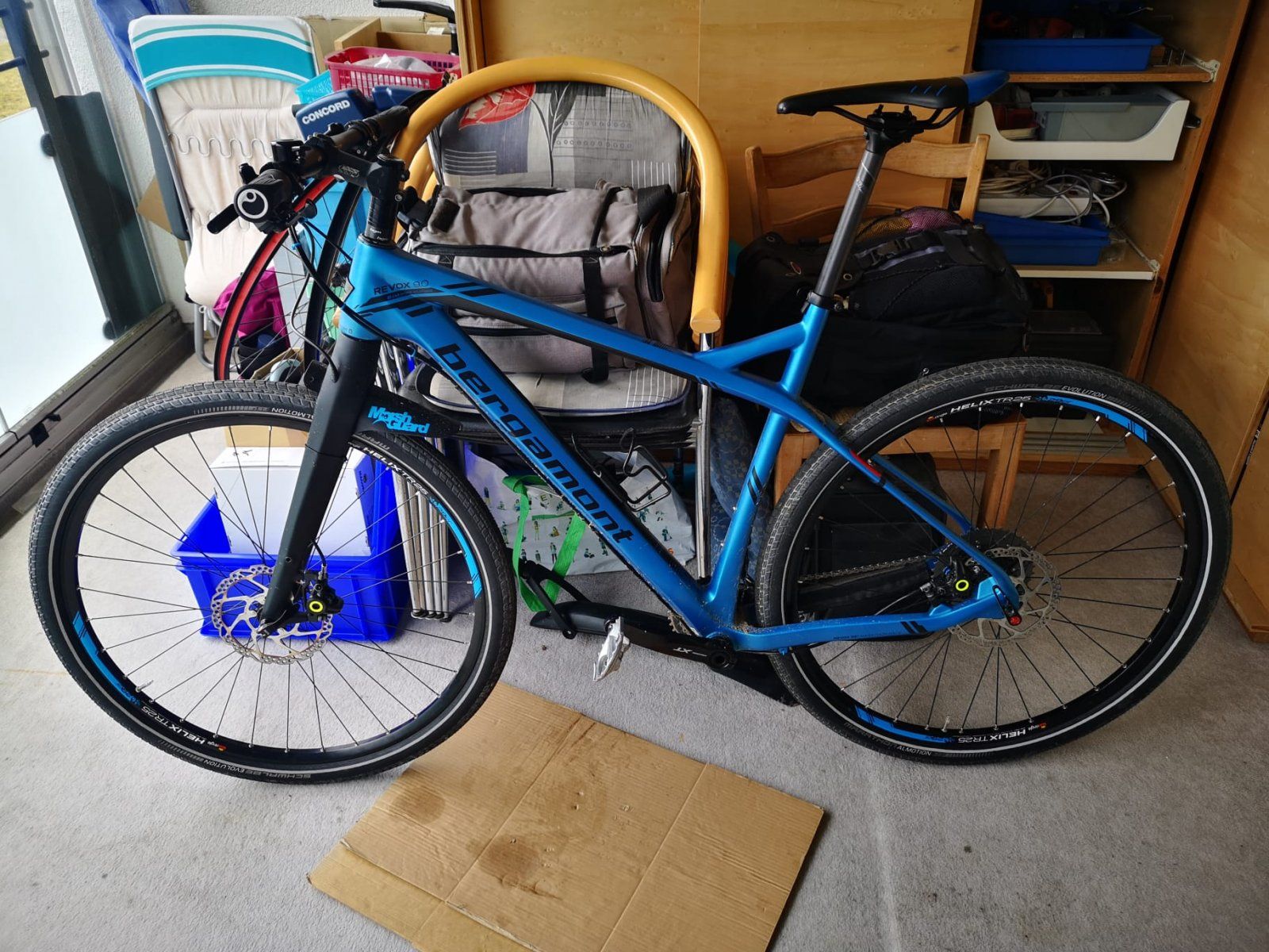

Man muss sich auch mal vorstellen, wie schaice ein 28er Reifen auf einem MTB aussieht
Kommt aufs Bike drauf an. Habs bei mir auch gemacht.
