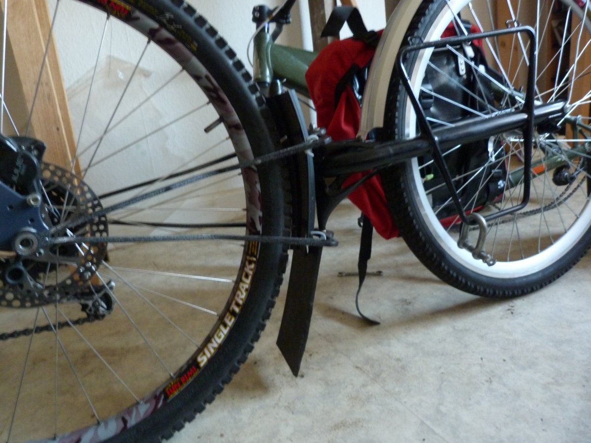

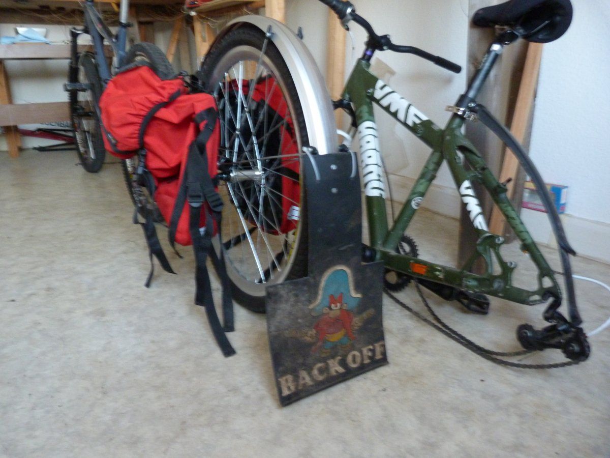

Tagchen allerseits,
habe das mit dem Dreckbeschuss bei meinen Extrawheel folgendermaßen recht gut gelöst. Siehe Bilder!
Hatte den schon mehrfach im Einsatz und die Taschen blieben immer recht sauber, selbst im Gelände.
Der einzige Nachteil: Die Schmutzfänger sind sehr steif und machen laute Schleifgeräusche wenn die den Boden berühren.
Ansonsten kann man nicht meckern.
