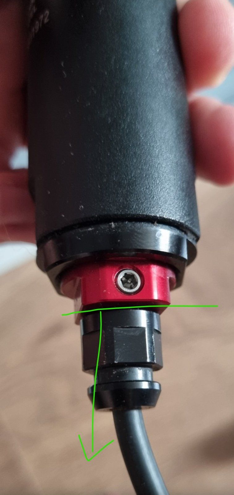

ich habe mir durch einen Sturz das original Remotekabel von dem Remotehebel gerissen. Ich möchte jetzt die Hydrauligversion durch das DeHy erstzen.
Mein Problem ist nun: die Sattelstütze ist noch eingefahren und ich weiß nicht, wie ich sie ohne Remote ausfahren kann. Das fürht auch zum 2. Problem: ich kann nicht sehen, welche Version der Sattelstütze ich habe, das ich nicht sehen kann, ob der Schriftzug drauf ist oder nicht.
Könnt ihr mir helfen? Wie kann ich die Sattelstütze ausfahren ohne Remote? Oder wie kann ich sonst noch erkennen, welche Version ich habe?

Hi Moritz,
Du kannst mal bei uns die Montageanleitung durchlesen, bzw. das Video zur Montage ansehen.
Du müsstest mir lediglich ein Foto des unteren Teils schicken, welches später durch den DeHy ersetzt wird.
Wenn ich das Gewinde sehe, kann ich dir sagen, welche Version du hast.

Danke für die Antwort.
Ich konnte durch das Luftrauslassen die Sattelstütze auseinander ziehen und es ist der goldene Schriftzug auf dem Tauchrohr.
Ich werde wohl diese Variante brauchen https://www.bikeyoke.de/de/rockshox-reverb-b1-dehy-kit.html
mit dem 2-by Remote da ich noch einen Umwerfer habe. Richtig?
