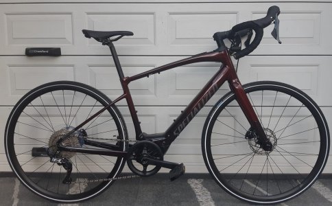

Ja, das gibt es, und ich habe kein Problem, einfach genau zu sagen, mit was für einem Rad ich unterwegs bin, es ist ein Specialized VADO Turbo SL.

OK, Kranz und Schaltwerk müssen es also werden, weil es 1/10 mit Rennbremsen nicht gibt. Wären 180€, plus die Griffe, aber die finde ich nach 3 Tagen Suchen nicht einzeln. Ungern will ich will ich fast ungebrauchte Tektron-Bremsen wegwerfen. Wo soll ich suchen? 8-)
Ungefähr so wie das angerhängte Bild habe ich mir das vorgestellt, aber der Kollege hat auf GRX umgerüstet, und das kann ich mir im Moment nicht leisten.
