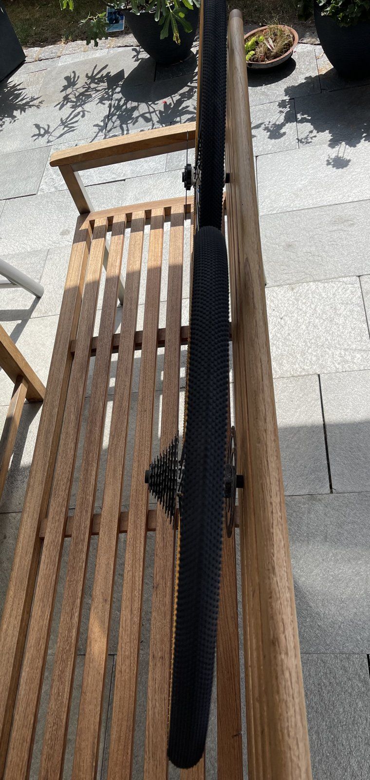

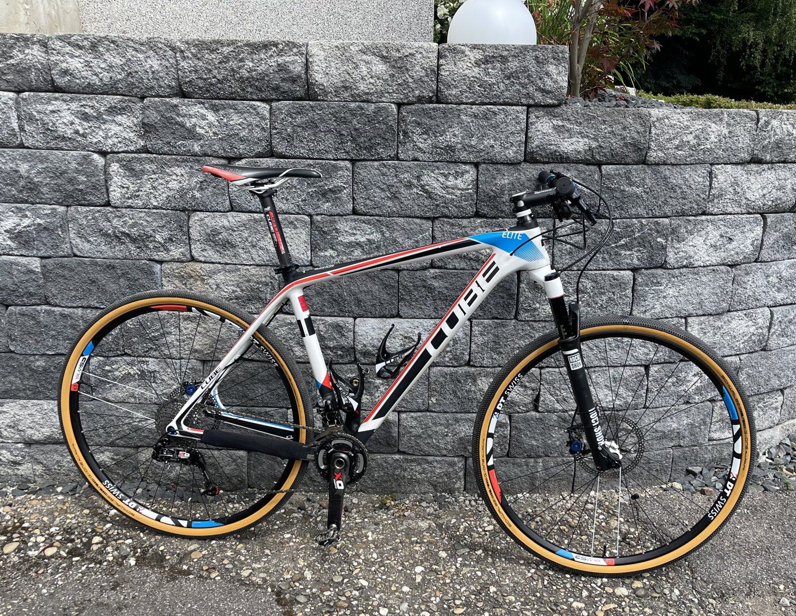

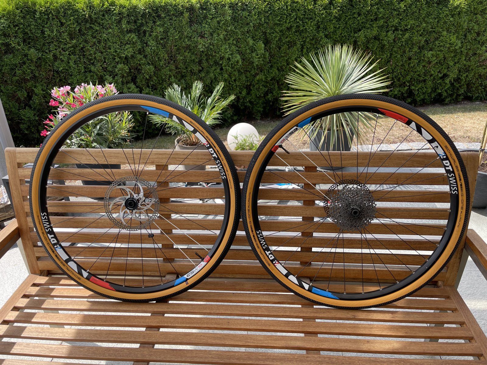

So, gestern ist alles gekommen und heute wurden die Reifen (Tubeless) montiert.
Passt alles gut und die 40/622 waren eine gute Wahl. Die ersten Kilometer fühlten sich ganz gut an. Läuft noch besser und flotter als erwartet. Fast wie ein Gravel- Bike 😉
Grüße Jörg
