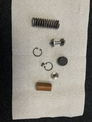

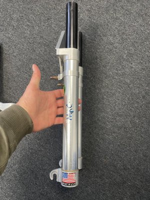

Servus zusammen,
Ich hatte das Glück einen seltene MCMAHON Gabel zu bekommen. Echt schöne Gabel die noch ein wenig wuchtiger ist als eine Manitou.
Leider ist die Gabel nicht Ganz Komplett ..gerne würde ich sie wieder aufbauen, nur bin ich nicht ganz sicher was ich alles benötige und woher ich die Teile Bekomme.
an einer Seite war wohl ein Gem-75 Dämpfer von Risse verbaut. Nur was ist mit der anderen Seite?
Was gehört wohin und was fehlt um die Gabel wieder aufzubauen?
Für etwas Hilfestellung wäre ich dankbar

Hi Marco,
Nochmals der Verweis auf die polnische Seite,
https://retroforksbike.pl/en/amortyzatory/mrc-mcmahon-zulu-2/
Das Bild aus dem MBA Test ist doch ganz hilfreich.
Links gehört sich ein Elastomere Stack rein.
(Ich verbaue heute lieber ne Kombi aus ner Feder z.B. von ner neueren Judy und Elastomere nur zum Auffüllen der Höhe bzw. als Anschlag).
Was hat denn das Stück Feder bei Dir am Bild für'n Durchmesser? Ich würde auch eher tippen, dass die sowieso nicht original dazu gehört.
Hast Du für beide Seiten Schrauben um die Gabelrohre nach oben zu verschließen und evtl Federn oder Elastomere zu komprimieren?
Rechts halt original ein Dämpfer von Risse, evtl. findet sich hier auch was aus ner neueren Federgabel?
Oben Unten
