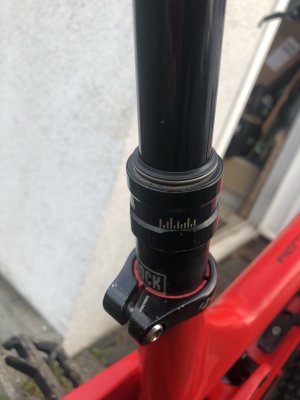

ich habe eine wahrscheinlich schnell zu beantwortende Frage. Mein SC Bronson 2 von 2017 hat eine Reverb Stealth Sattelstütze, bei deren Identifikation ich mir unsicher bin. Im Manual steht A2 hat kein Logo auf dem Innenrohr, B1 schon. Da steht allerdings auch, dass B1 einen Hebel am Auslöser hat, meine hat aber den (älteren?) Druckknopf. Muss ich nun das Service Manual B1 beachten oder A2? Hätte jetzt spontan auf B1 getippt wegen des RS Logos auf dem Innenrohr.
Danke für die Hilfe!

2017 würde ich ausschließen dass es eine A2 ist. Die ist älter. Ich tippe, da die Schrift auf dem standrohr gold zu sein scheint, was ziemlich sicher B1 aufwärts heißt, dass es eine B1 ist.
Du könntest dich aber auch hier durchwühlen. Du bist mit deiner Frage nämlich nicht allein:

vielen Dank. Ich habs durchgelesen und jetzt nochmal das Manual angesehen. Jetzt hab ichs auch verstanden. Es ist eine B1 entweder mit dem schwarzen Verstellknopf (wie bei mir) oder mit dem 1x Fernbedienungshebel. Also ganz klar B1. Danke Dir!

Möchte gerne auf das Bikeyoke DeHy System umbauen und weis leider nicht was für Stütze da genau verbaut ist.
Rad haben wir gebraucht gekauft, der Verkäufer weis das auch nicht mehr.
Vielleicht könnt Ihr mir weiter helfen?

ich würde mal auf eine B1 tippen. aber schau doch mal bitte die links durch, die ich oben bereits gepostet habe. anhand der seriennummer kannst du das baujahr bestimmen. das hilft auch bei der bestimmung
