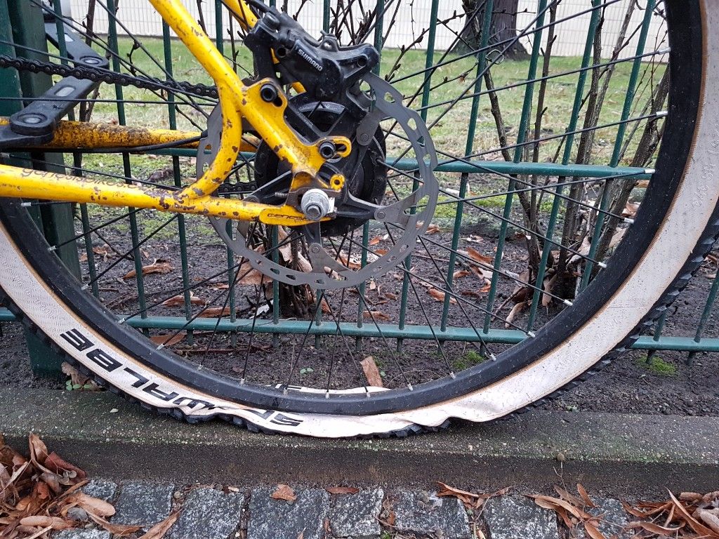

Hatte gestern meine erste Platten-Erfahrung mit meinem Test-Revoloop.
Ein spitzer Glassplitter hatte sich im Streusplitt versteckt, und dem Schlauch keine Chance gelassen. Das Loch war trotz Nässe und klammer Hände bald gefunden, und die Parktool GP-2 Patches schnell zur Hand. Nun weicht meine Erfahrung leider von dem bisher hier gelesene ab - der Flicken hielt partout überhaupt nicht. Der Schlauch war trocken und sauber, und der Flicken fiel ab als hätte er überhaupt keine klebefläche. Mit Druck hatte ich auch keinen Erfolg. Etwas Reiben am Schlauch sorgte dann dafür dass der Patch sich lose anheften ließ. Danach auf gut Glück in den Reifen gesteckt so dass der Flicken zwischen Reifen und Schlauch festgehalten wurde, und montiert. Und siehe da - der Druck und die mechanische Arbeit durchs Fahren scheinen geholfen zu haben. Die Luft hat bis heute gehalten. Mal sehen ob das so bleibt.
Ich überlege nun ob ich da etwas Milch einfülle um sowas beim nächsten mal von selbst geflickt zu bekommen. Könnte dann aber eben schwierig sein wenn man doch mal einen Flicken aufbringen muss :ka:.
Hast Du es spaßeshalber mal mit einem anderen Flicken probiert? Ich hatte gestern fast das gleiche Erlebnis. Glasscherbe auf dem Weg. Reifen hin, Schlauch hin. Patch drauf, nach 3h in der Kanzlei ging es plötzlich pffffffffff. Patch runter, nochmal angeraut nächsten Patch aus der GLEICHEN Packung genommen. Hat geklebt. Parktool scheint da beim "Leimaufbringen" wohl Produktionsschwankungen zu haben... .
Das habe ich nicht probiert. Habe nicht in Erwägung gezogen dass es da Schwankungen bei der Klebkraft geben könnte. Und bisher hält der Patch ja nun doch.
Eine weitere mögliche Ursache für den Erfolg des zweiten Flickens könnte auch sein dass der erste den Schlauch quasi von Rückständen befreit hat, und der zweite dann halten konnte.
