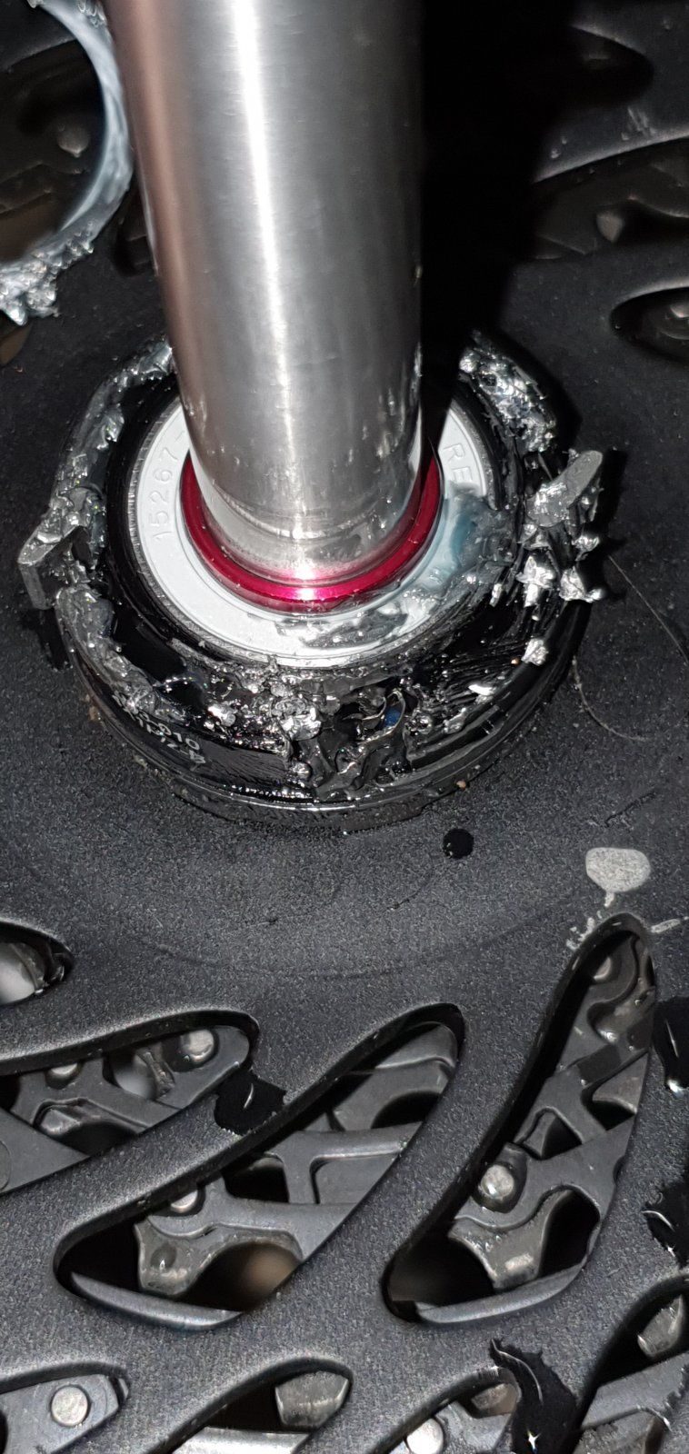

ich würde gern wissen wie es bei dir ausgegangen ist. Ich habe auch seit 8 Tagen das Strive 8.0 mit den besagten Laufrädern und nach der ersten! mittleren Tour ist der Freilauf schon komplett geschrottet. Da scheint es vielleicht ja ein generelleres Problem mit dem Freilauf zu geben. Ist bei dir auch eine Sperrklinke gebrochen? Meine sieht so aus:
920316

jup, meins sah sehr ähnlich aus.
Ich habe dann doch mein Laufrad zu Canyon geschickt und die dann an Reynolds.
Ich habe dann das Laufrad mit dem teureren 9 Klinken Freilauf mit 3 Grad engagement zurück bekommen.
Grüße Luick
