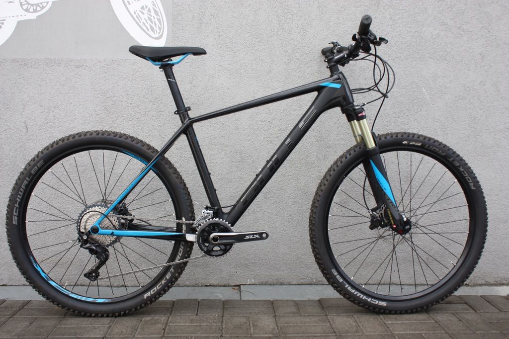

Hallo,
Ich bin bisher immer Rahmenhöhe 46 gefahren, und bin sehr zufreiden damit. Habe jetzt aber das Bulls Copperhead Carbon von 2018 gesehen, dass es nur in den Grössen 44 oder 48 gibt, und Grösse 44 ist ausverkauft.
Daher kann ich wenn ich das Rad haben will nur 48 RH nehmen.
Was kann passieren wenn ich es zu gross nehme? Und machen 2cm wirklich einen grossen Unterschied?
Meine Beinlänge ist 80cm... also wäre es eig. zu gross, aber das wäre das 46er auch schon gewesen... Deshalb bin ich mir sehr unsicher. (Kann das Rad wegen Corona leider nicht probefahren)

Ich bin 1.74m, Beinlänge 80cm, 70kg schwer will grösstenteils auf der Strasse fahren und ab und zu queer durch den Wald, Berg hoch und runter.
Ich bin sehr zufrieden mit dem 46er Rahmen Copperhead 3.
Das Copperhead Carbon 27" von 2018 ist aber RH48.. Macht das einen grossen Unterschied?
Ich wäre froh über Spekulationen, da ich selber noch nicht so viel über Fahrräder weiss.
Die zwei Zentimeter machens wirklich nicht aus. Notfalls schiebst eben den Sattel n Zentimeter vor und holst dir einen kürzeren Vorbau. Ja... es ist nicht exakt das gleiche wie ein 46cm Rahmen, aber ich würde das als Freizeitbiker garantiert nichtmal merken.
48cm Sitzrohr bei 80 cm langen Beinen heißt halt, dass Du dem Oberrohr relativ nahe kommst, wenn Du mal schnell absteigen musst und dass Du die Stütze auch nicht besonders weit versenken kannst, wenn's mal steil runter geht.

Ach, richtig, Du hattest ja geschrieben, dass es um die 27,5er Variante geht.
An der Ausstattung gibt's m. E. nichts zu mäkeln für den Preis. Die Geometrie finde ich leider nicht online. Ich meine aber, meine Einschätzung oben stimmt: Eher kurz und hoch. Das heißt, Du wirst nicht zu gestreckt sitzen, sondern die Länge sollte passen. Ggf. kannst Du ja auch einen kürzeren Vorbau verbauen, und wenn Du zu wenig Druck auf's Vorderrad bekommst, ein paar Spacer rausnehmen bzw. den Vorbau nach unten gedreht montieren.
Einschränkungen ergeben sich aus dem recht langen Sitzrohr die oben genannten. Wenn Dich die nicht stören, spricht m. E. nichts dagegen. Der Chef von dem Laden ist übrigens auch ganz okay, ZEG hin oder her. :)
