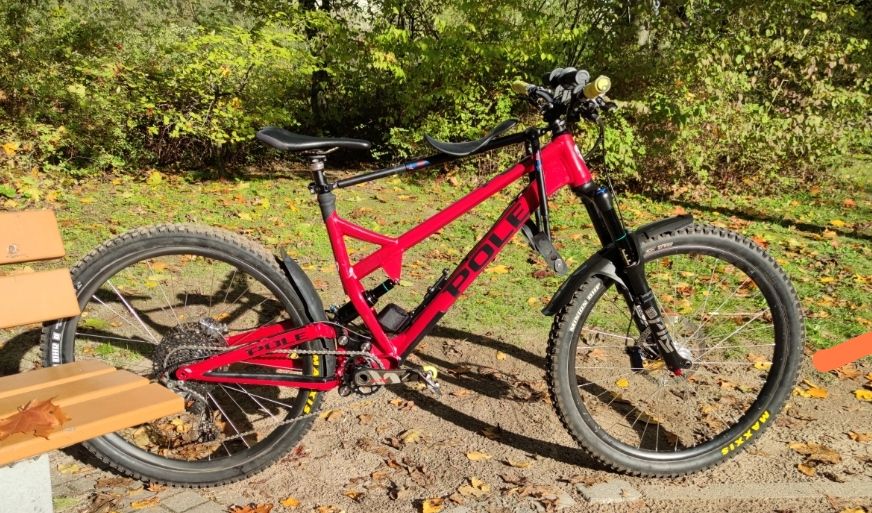

Und so ein schönes Ding geworden! Was hast Du denn unterhalb von flaschenhalter an der Schiene montiert?
Wünsch Dir viel Spaß mit dem Gerät!
Danke nochmal für den schönen Rahmen. :)
Den werde ich sicherlich noch haben, wenn ich mich mal dran gewöhnt habe.
Ich habe eine Schiene ähnlich dem B-Rad von Wolftooth verbaut. Darauf dann einmal den Fidlock halter, leider baut das so hoch, dass es nur noch für eine kleine Flasche reicht (in Verbindung mit dem Boa Universaladapter) und darunter ist ein Klett.
https://www.aliexpress.com/item/1005001894089075.html
Da soll später eine kleine Werkzeugtasche bzw. ein Schlauch dauerhaft installiert werden.

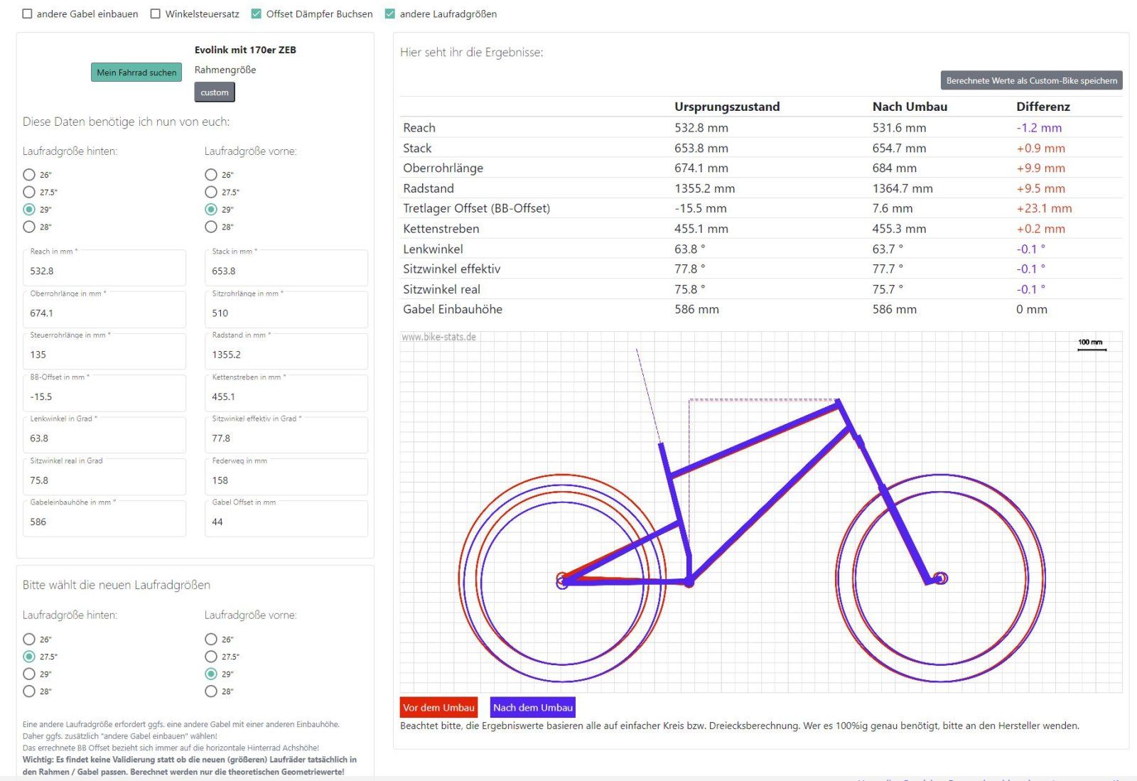

Moin zusammen, ich war jetzt doch neugierig und hab einfach mal umgebaut und gestern eine Runde auf den kleinen Hometrails gedreht. In der Tat ist die Geo nahezu identisch, gefühlt minimal flacher auch ohne Offset-Buchsen. Sattel etwas weiter nach vorne geschoben und es fuhr sich bergauf wie immer gut. Interessanterweise ist das Mulletfeeling was ich vorher durch die signifikant geänderte Geo (tiefes Tretlager) nicht mehr so vorhanden. Heißt, dass sich gestern das Rad generell kaum anders fuhr als sonst. Ich werd am Wochenende mal die längeren Trails mit ein paar Sprüngen testen, mal gucken, ob sich an meinem ersten Eindruck was ändert.
Die Feder ist etwas auf der harten Seite und könnte noch optimiert werden. Eine Offset Buchse hätte ich auch noch zum experimentieren. Bilder anbei.
Stay tuned and keep racing 🤙🏻😎

Hello again,
ich hab die Daten nochmal bei bike-stats reingehämmert und meine gestrigen Fahreindrücke werden durch die Zahlen bestätigt.
Also die Geodaten sind so marginal verändert, dass ich dies nicht wirklich gespürt habe.
Viele Grüße,
Mathias
