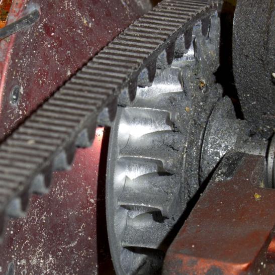

Ich wollte mal Fragen, wie lange eure Riemenscheiben halten. Meine 19T ist nach 3379 km hinüber. Ich fahre fast ausschließlich Ausdauer-Straßenrennen mit dem Bike, also kein Gelende oder Modderlöcher. Ca. 1000km davon waren nasse Bedingungen. Da ich keine Erfahrungen mit der Rohloff und einer Kette habe, habe ich kein Ahnung ob das viel oder wenig ist. Mit meiner 3x9 Sram X.9 Aussrüstung bin ich etwa 1500 km mit einer Kette gekommen und nach 3000 km musste ich die Kassette mit wechseln.
Der Riemen sieht noch OK aus, die vordere Riemenscheibe ist auch noch top. Der Riemen war immer etwas lockerer gespannt als vorgeschrieben, ist aber nie übergesprungen.
Wie schauts bei euch aus?
Gruß
Sebastian
PS: Das Bike ist normaler weise nicht so dreckig wie auf den Bildern. :rolleyes:
Also ich hab zwar nur etwa 300km auf dem Rad aber mein Riemenscheibe / Riemen schauen aus wie NEU. Fahre bei jedem Wetter zur Arbeit.

Warum zeigst Du dann Bilder mir soviel Dreck? Der Dreck am Ritzel ist doch nicht auf einer Fahrt entstanden.
Ich wurde schon gefragt, warum der Antrieb bei mir nach 2000 Km ausschaut wie neu. Ganz einfach, regelmässige Reinigung mit dem Hochdruckreiniger an der Tanke. Regelmässig heisst, fast nach jeder Tour (auch wenn das Bike nur voller Staub ist), also wohl so alle 50 Km (Bei mir zählen Höhenmeter, nicht Strecke). Das mache ich ja nicht nur wegen dem Antrieb, sondern weil ich immer ein top-sauberes Bike haben will und nicht ein versifftes Dreckteil.
Ausserdem habe ich den Riemen öfter mit Silikonspray geduscht. Ich will das hier nicht anpreisen, vielleicht führt es bei HTs auch zu Überspringern. Aber ich könnte mir denken, dass es auch verschleissmindernd wirkt.
Jetzt möchte bestimmt wieder irgendwer schreiben, Hochdruckreiniger ist schädlich für die Lager. Meine halten es anscheinend aus. Und wenn's mal irgendwas nicht aushalten sollte, fliegt es raus und wird durch noch besseres ersetzt.
Die Riemenspannung würd ich aber an deiner Stelle ändern.
Warum denn das, wenn er keine Überspringer hat? Begründe das mal.
Stelle mir vor, dass der einzelne Zahn mehr "arbeitet" und sich in der Kranzmulde auch mehr bewegt wenn die Spannung niedriger ist als vom Werk aus. Muss ja auch so sein...
Genau aus diesem Grunde habe ich zur Spannungsänderung geraten...

Na und ob das ein Grund für den hohen Verschleiß sein kann und vermutlich in deinem Falle auch ist.
Deutlich zu erkennen:
a) Hoher Verschleiß der Zahnflanken, besonders im Kopfbereich. Dort wo eigentlich eigentlich gar kein solcher Kontakt, wie man ihn anhand der Schleifspuren sehen kann, stattfinden sollte. Der Zahn des Riemens sollte idealer Weise in das Profil einrollen und nicht großartig über die Flanken gleiten.
b) Hoher achsialer Verschleiß, was auf eine miese "Riemenlinie" hinweist.
So ein Riemen ist weiß Gott nicht ideal steif. Auch wenn die Hersteller, wie auch Gates das vielleicht so anpreisen. Er unterliegt lediglich nicht der selben Verschleiß bedingten Längung wie ein Kette. Ist aber material bedingt einfach elastischer.
Und genau da liegt das Problem...Die Teilung des Riemens ändert sich, wenn er gedehnt wird. Das ist für den Formschluss der Kraftübertragung natürlich Gift.
Was macht man also? Riemen und Zahnträger so fertigen, dass diese ideal in einander greifen, wenn der Riemen elastisch soweit vorgespannt ist, dass sich dieser im Rahmen der Lastwechsel beim Pedallieren nicht bauteil schädigend weiter dehnt.
Der Riemen hat eine progressive Kennlinie. (Wie sie im Detail aussieht weiß nur der Hersteller ;))
Wie man im Diagramm schön erkennen kann verhalten sich alle Materialien bei geringen Kräften nahezu linear...
Ist der Riemen also mit geringer Vorspannung montiert, hast du bei der wechselnden Lasterregung (Vollkraft rechter Fuß, Totpunkte, Vollkraft linker Fuß, Totpunkte usw.) immer auch eine stark schwankende Wegänderung ("s" im obigen Diagramm).
Spannt man den Riemen mit einer definierten Kraft vor, so lässt sich die Dehnungs-Amplitude unter Last später minimieren, da die Kennlinie progressiv ist.
Das hat zur Folge, dass die Teilungsänderung unter Last auch gering gehalten wird.
Wer sich daran nicht hält hat nun mal mit erhöhtem Verschleiß zu rechnen.

Bei YourDiet das selbe Problem. Und ja, spaboleo, er und ich haben das gleiche Ritzel. Wenn die Gates-Beschichtung mal durch ist, reibt es das Alu weg wie eine Kartoffel auf der Reibe. Darum schaut sein Ritzel nach so kurzer Laufleistung so aus.
Zingel, der den 29er-Thread verfasst hat, ist allerdings auch so einer, der im Modder fährt und trotzdem eher wenig reinigt.
Fazit: Zahnriemenantrieb und Modder vertragen sich nicht gut! Die Frage ist, vertragen sich Kettenantrieb und Modder besser? Leichter "pflegen" (Hochdruckreiniger oder Wasser + Bürste) kann man jedenfalls den Zahnriemen.
