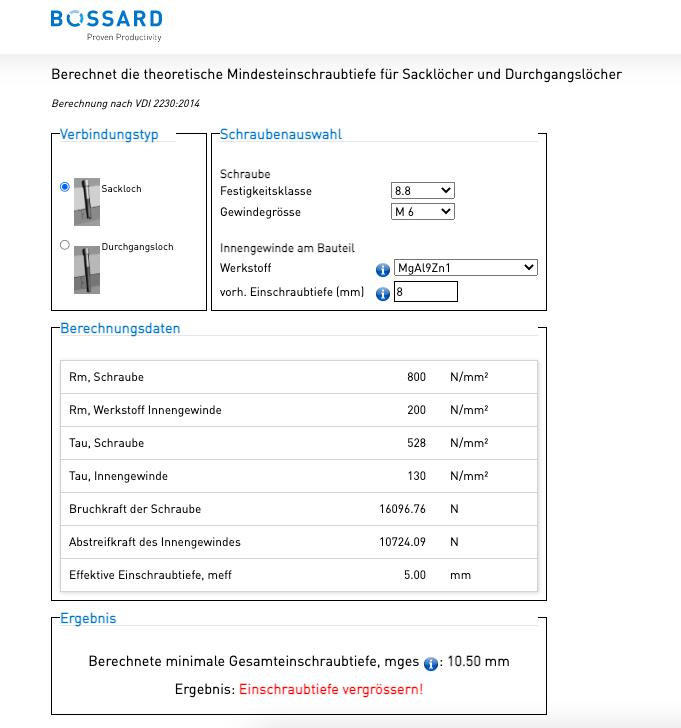

Die Schrauben ragen ca. 7-8mm ins Gewinde und aus dem Handgelenk fest, aber nicht zu fest angezogen. Die Schrauben waren bei der Bremse im Lieferumfang enthalten (inkl. Schraubensicherung auf Gewinde). Somit hat entweder die Schraubensicherung die Aufnahmen gesprengt oder das Gewinde war tatsächlich zu kurz geschnitten und ich habs beim anziehen wegen der Schraubensicherung nicht bemerkt?!

In der Zwischenzeit miß einfach mal. Könnte wetten, daß es sich um einen halben bis ganzen Millimeter nicht ausgeht.
Schrauben von Bremsen haben keine Garantie, daß sie die richtige Länge für jede Gabel mitbringen. Bist nicht der Erste, der diesem Umstand aufsitzt. Ich gehöre auch dazu ;)
Die Schrauben ragen ca. 7-8mm ins Gewinde und wie bei allen meinen vergangenen Bikes aus dem Handgelenk fest, aber nicht zu fest angezogen.
Wenn man bei Alu schon als Faustregel den zweifachen Durchmesser der Schraube als Mindestgewindelänge braucht, sind 7-8mm Gewindelänge bei einem Magnesiumcasting eher nicht ausreichend. Wenn dann noch "aus dem Handgelenk" das Drehmoment gesteuert wird...
