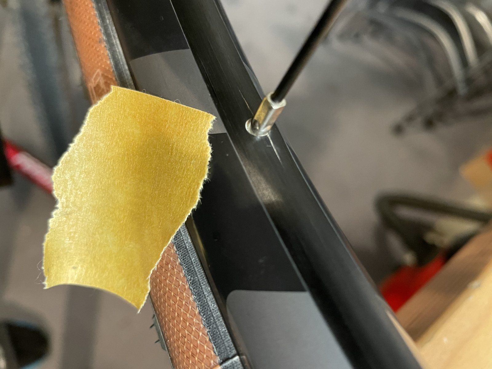

Fällt so etwas unter Verschleiß oder kann man das reklamieren?
An 10 Stellen unterschiedlich breite Risse im Nippelbereich am Hinterrad.
Habe keinerlei Erfahrung wie so etwas gehandhabt wird.
Bike ist 16 Monate alt
Etwas verspätet, aber nachdem mich ein weiterer Geschädigter angeschrieben hat:
Anstandslos als Garantiefall anerkannt. Aber, auf den Ersatz musste ich 5 Monate warten.
Es war keine Felge verfügbar.
