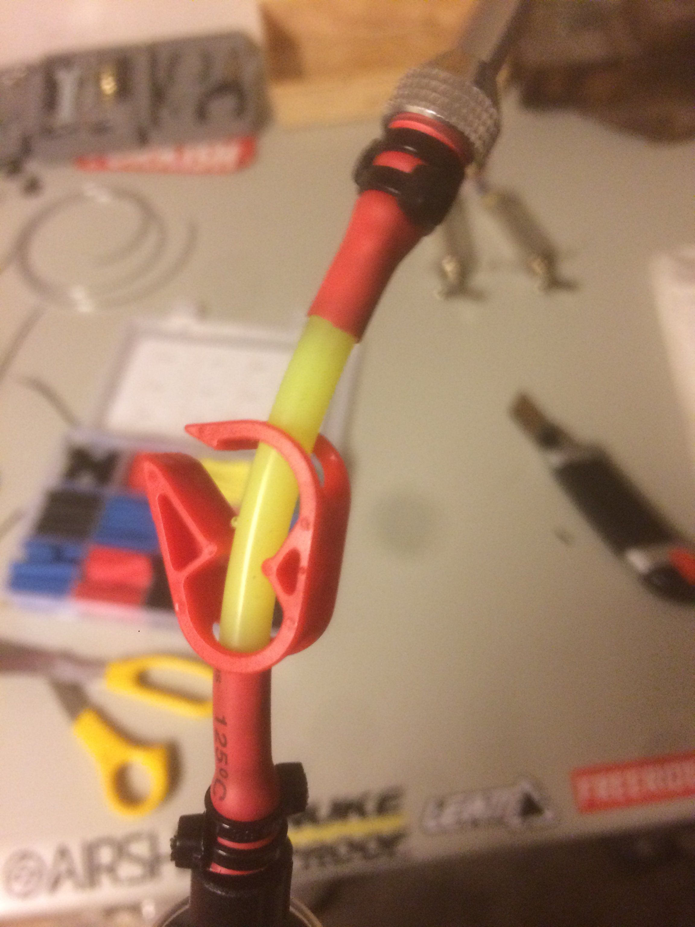

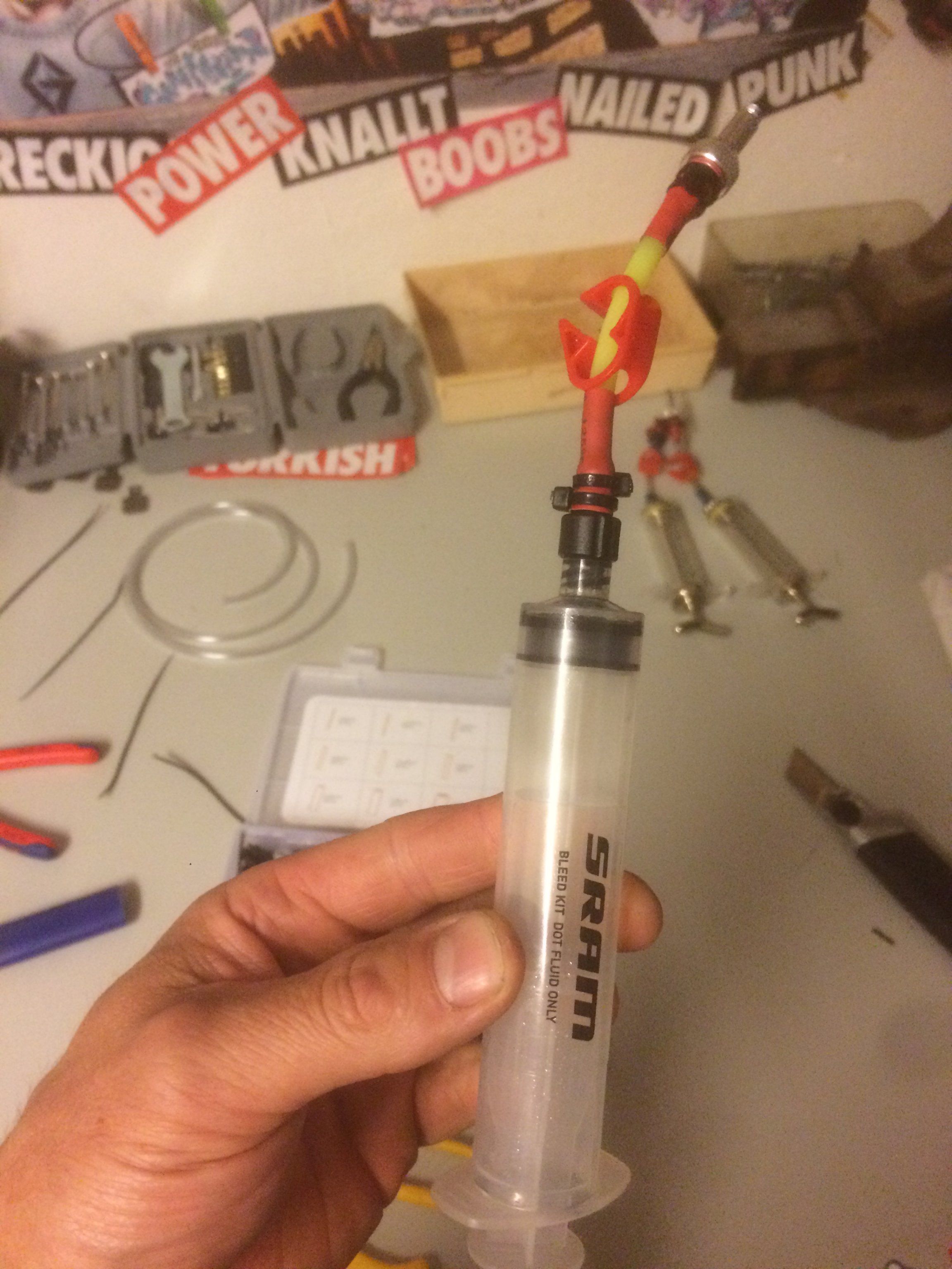

Sooo. Ich hab heute mal bissl rumgebastelt mit den Spritzen oben aus dem Link und den Sram Anschlüssen. Die Spritzen machen einen guten Eindruck. Die 4x6er Schläuche sitzen schon fest auf den Anschlüssen. Dazu nochmal Schrumpfschlauch rumgemacht und das ganze nochmal mit Kabelbinder fixiert. Macht nen "rock solid" Eindruck jetzt ! Unterdruck Test mit zugehaltenem Finger war schonmal sehr vielversprechend.
Denke nicht das die noch Luft ziehen werden. :bier:
Zu guter letzt habe ich noch zum Spass eine der Sram Spritzen getuned. Diesmal mit nem Stück Silikonschlauch was ich noch hatte. :i2:
Falls das jemand nachbauen will hier die Links:
Spritzen: https://www.amazon.de/gp/product/B000XUP296/ref=oh_aui_detailpage_o02_s00?ie=UTF8&psc=1
Schläuche (4x6 oder 4x7) : https://www.amazon.de/gp/product/B01450HX7I/ref=oh_aui_detailpage_o03_s00?ie=UTF8&psc=1
Schrumpfset: https://www.amazon.de/gp/product/B071D7LJ31/ref=oh_aui_detailpage_o05_s00?ie=UTF8&psc=1
