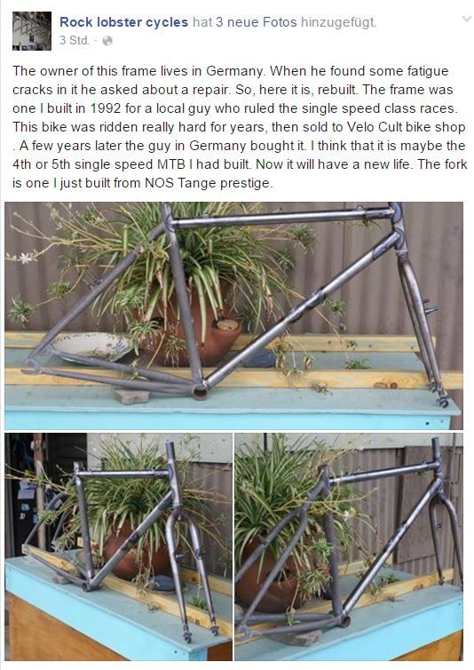

So, hier ist es auch weiter gegangen. Der Rahmen wurde von Paul ausgiebig begutachtet und bis auf den schon bekannten Schaden ist alles in Ordnung.
Wann die Reparatur von statten geht, weiß ich noch nicht ABER es wird auf jeden Fall eine originale Restauration, das heißt auch 1" Steuerrohr. Dazu gibt es dann eine passende 1" Gabel :love:...
gerade eben gesehen :daumen:
grosses kino. glückwunsch
Flo, ich dank dir. Bin grad aufgewacht und habs gesehen :love: Nothing more to say - oh, originale Bontrager Gussets von früher
ganz grosse klasse das teil, ein echtes einzelstück mit belegter historie, besser geht nicht.
Noch ist der Hummer nicht unterwegs - aber gut Ding will Weile haben, ne...
