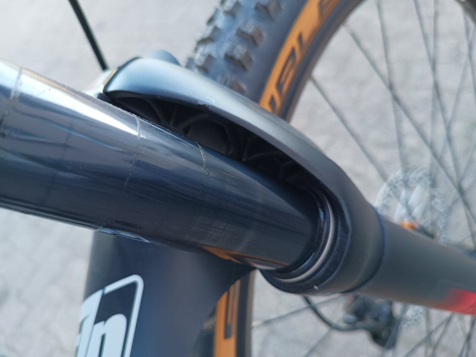

Hallo ich habe mir vor einem Monat ein neues Fully gekauft. An dem Fully ist eine Rock shox 35 silver verbaut. Nach der zweiten Fahrt hat die Gabel aus den Staubabstreifern auf der seite vom Lockout Öl beim ausfedern mit raus geholt. Meine Frage ist ob das normal ist oder ob die Gabel schon nach einem Monat defekt ist. Es kommt nach längeren Fahrten auch mehr Öl raus.

Danke für die Antwort. Dann werde ich zum Händler gehen und schauen was der sagt. Weiß einer woran es liegen könnte?
