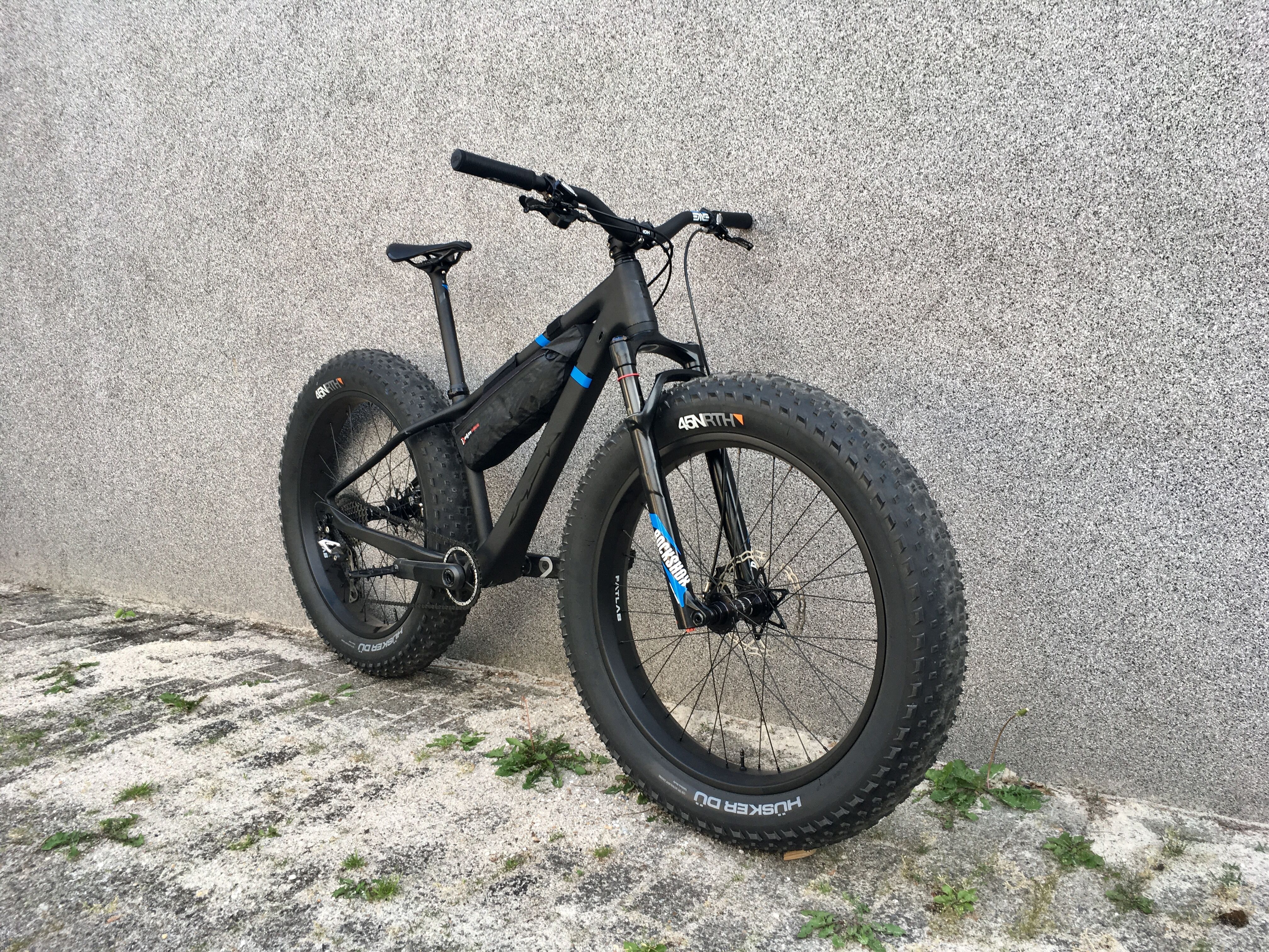

Hab doch noch mal auf die Bluto gesetzt! (wo die Mastodon doch so rubbelt:D)

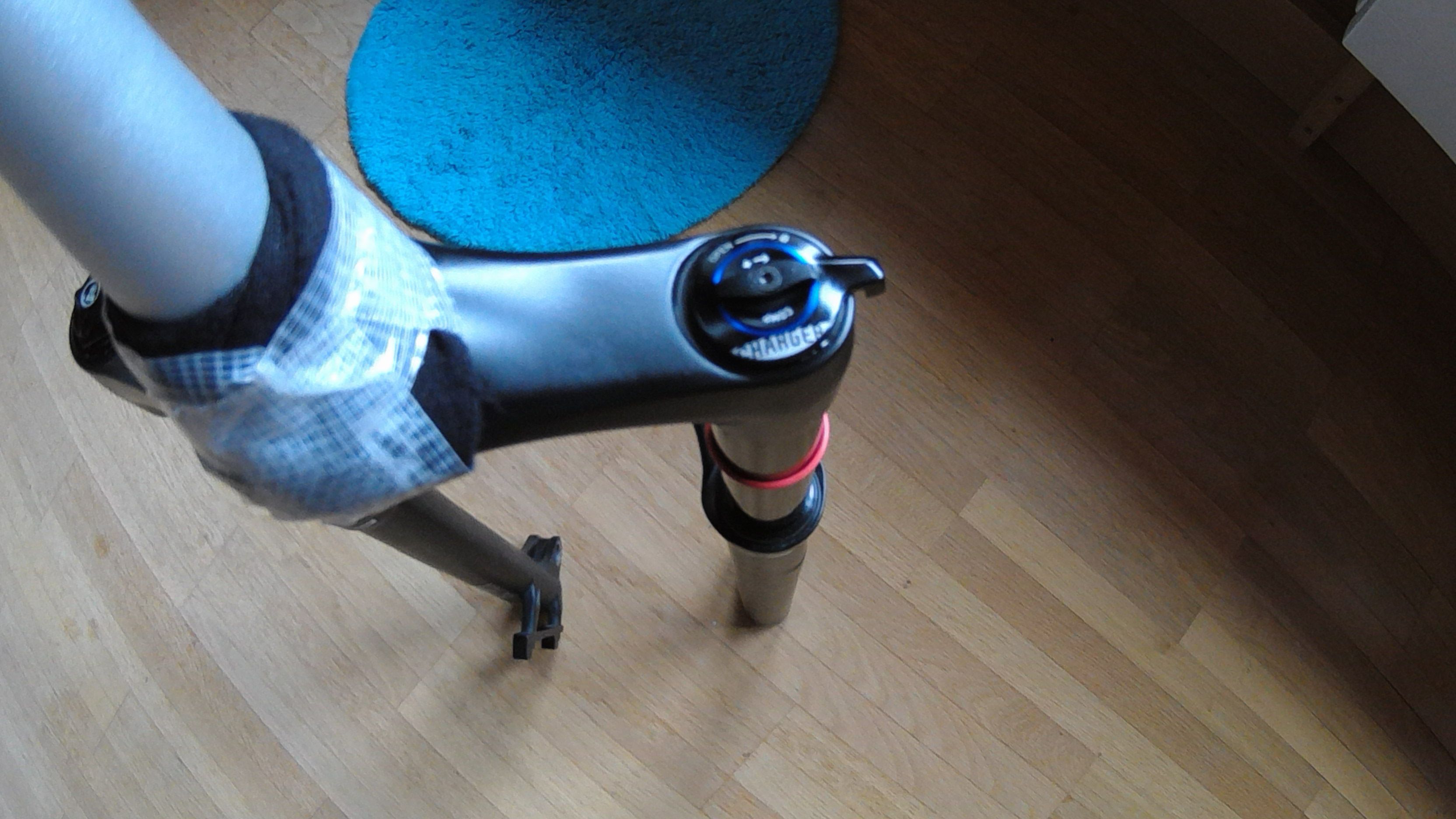

beim service und schaftverlängerung 120mm einbauen lassen...
sieht erst mal gut aus!
nur 2 pos.+comp.
jetzt einbau
