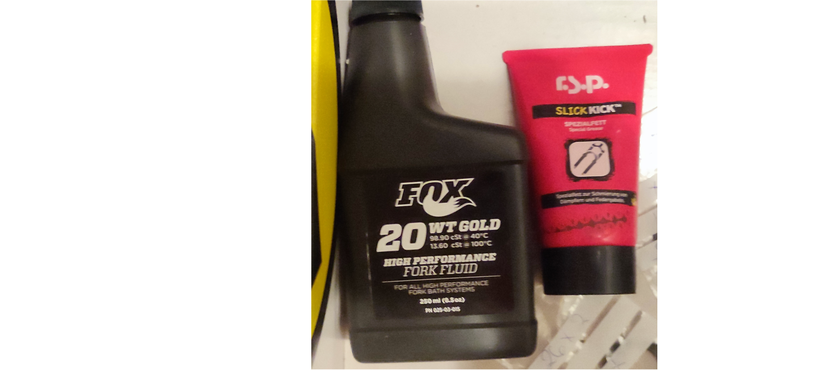

Frage:
ich mag einen neuen DebonAir C1 35mm Dichtungskopf in meine Lyrik verbauen
kann ich hierfür auch diese beiden Schmiermittel von FOX verwenden, siehe Foto ?
PS: laut RockShox sollen diese beiden Schmiermittel verwendet werden.

Wenn du es nur zum Schmieren verwenden willst könnte das ok sein. Allerdings, wenn du einen Dämpferservice machen willst, dann sind die empfohlenen Öle zu unterschiedlich.
Dein Fox 20 WT hat einen Viskositätswert von 98 laut deinem Etikett. RS 0w30 hat:
Viscosity 0W-30: 47 cSt @ 40°C
Verlinkt hier:
https://www.bike-components.de/de/RockShox/Gabeloel-0-W30-Viskositaet-p36590/auf hier:
https://www.bike-components.de/asse...TRA_0W_30_MAXIMA(EN)_21668220121619611334.pdf

Er will doch den neuen Airshaft damit einbauen, da kommt er doch nicht mit dem Dämpfer direkt in Konflikt?
