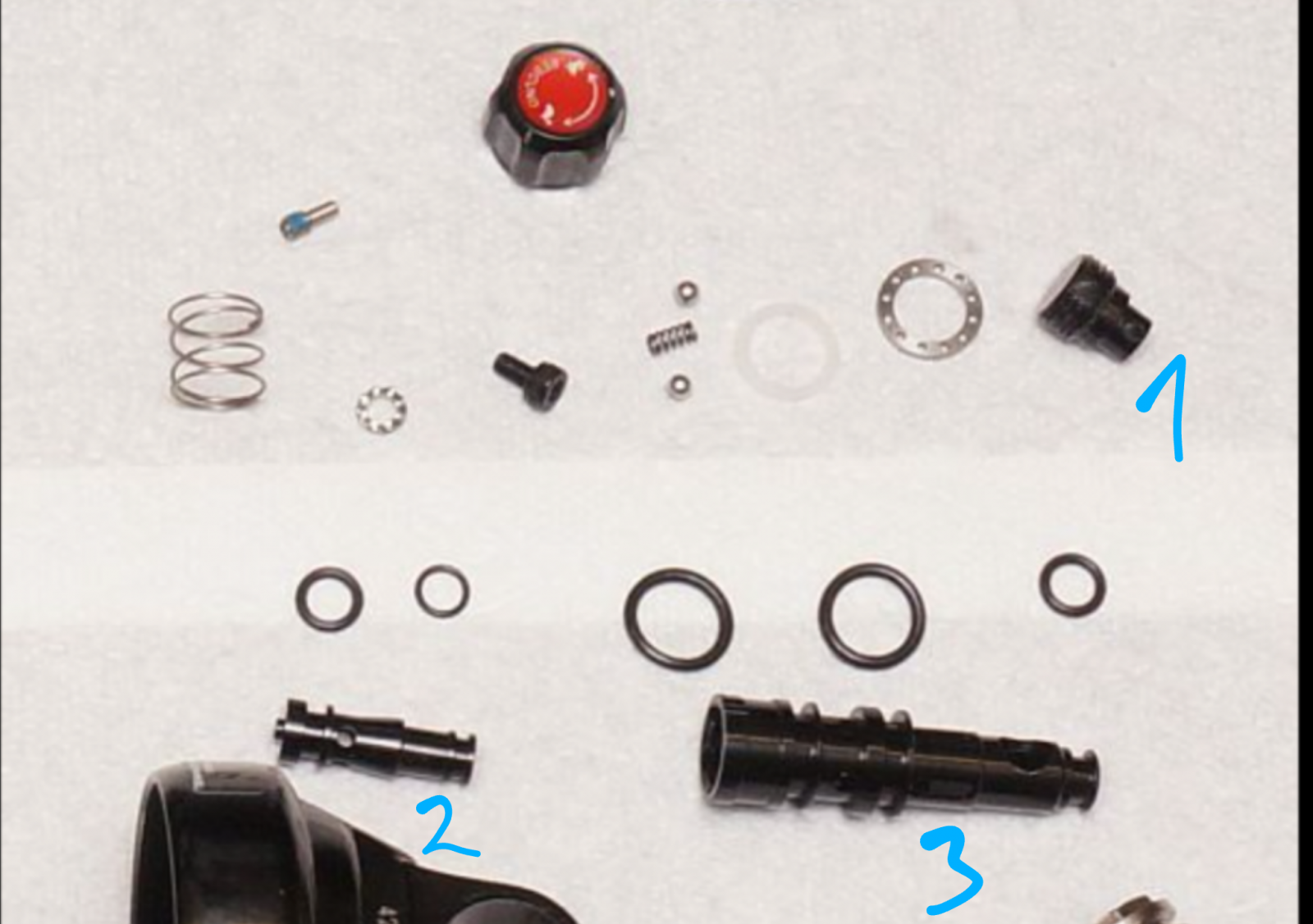

Die Zugstufe ist ein Nadelventil. Die Zugstufennadel verschließt bzw. öffnet eine Bohrung durch die das Öl fließt.

Okay, soweit verstanden. Damit wir nicht aneinander vorbei reden füge ich einfach Mal ein Bild ein.
Beim verstellen der Zugstufe wird der Kopf gedreht welcher auf Teil Nr.1 im Bild sitzt. Dieses dreht sich dann je nach Einstellung weiter rein oder raus und drückt auf die Nadel hier Nr.2 im Bild. Wird die Nadel durch den Systemdruck gegen den Verstellknopf gedrückt? Hatte die Nadel gar nicht aus der Einheit ausgebaut... Auf dem Bild verstehe ich das jetzt schon besser.
