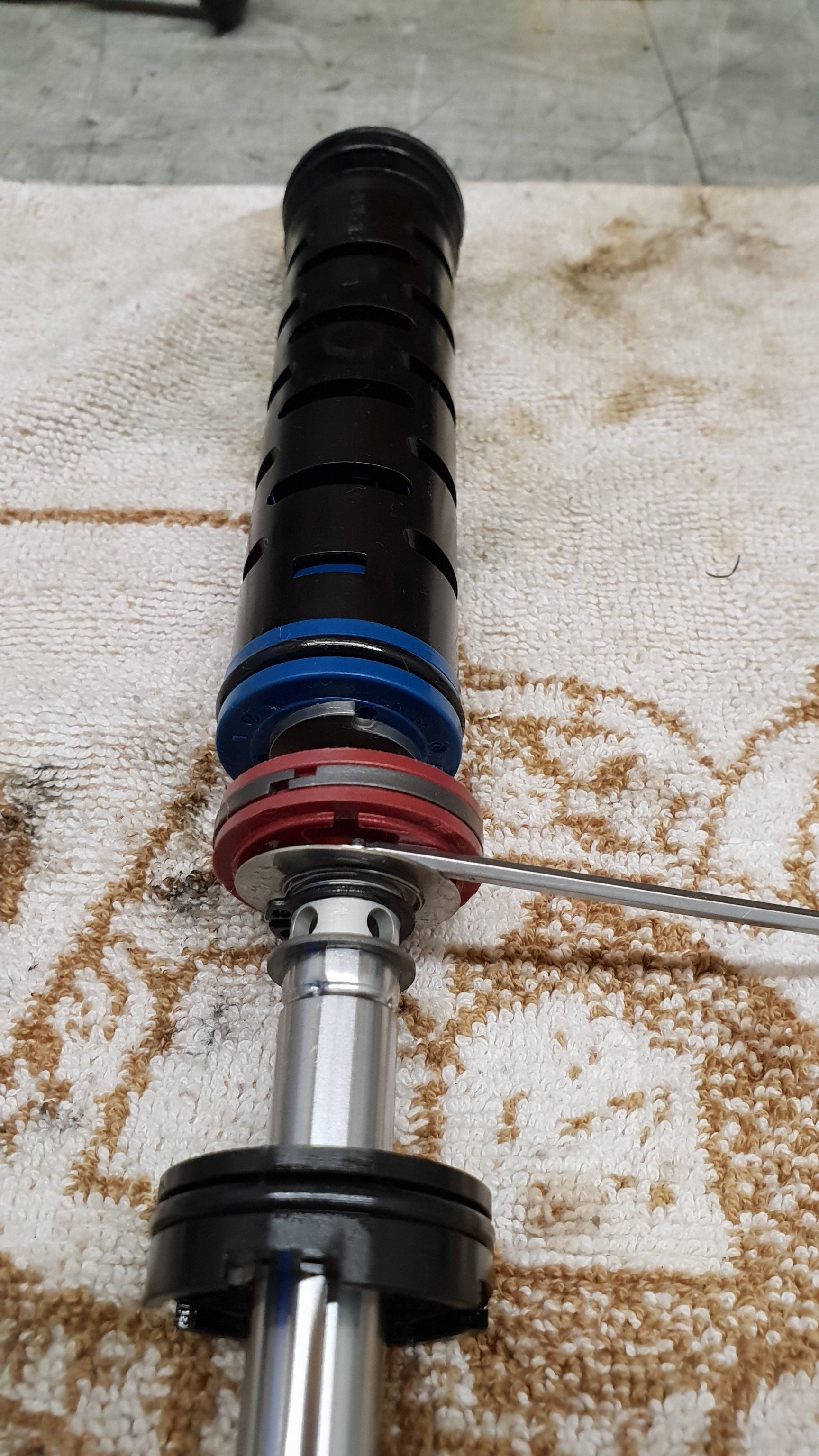

Ich hab heute mal meine lyrik lrl aus dem genius lt10 auseinander gebaut weil die Feststellung der Gabel nicht mehr funktioniert. Allerdings kann ich keinen "defekt" feststellen.
Was das Thema Gabeln angeht ist das für mich ziemliches Neuland, von daher ist mir das ein wenig schleierhaft warum es nicht funktioniert.
Wenn man in der Einheit die Bohrungen verschließt sollte das Öl ja nicht mehr durch die Einheit strömen.
Aber für was ist der Verschluss auf dem Bild den ich mit dem imbus halte?
Öl kam nur etwa die 15ml aus dem Casting, also kann es nicht am kolbenboden liegen.
Gruß Manu
