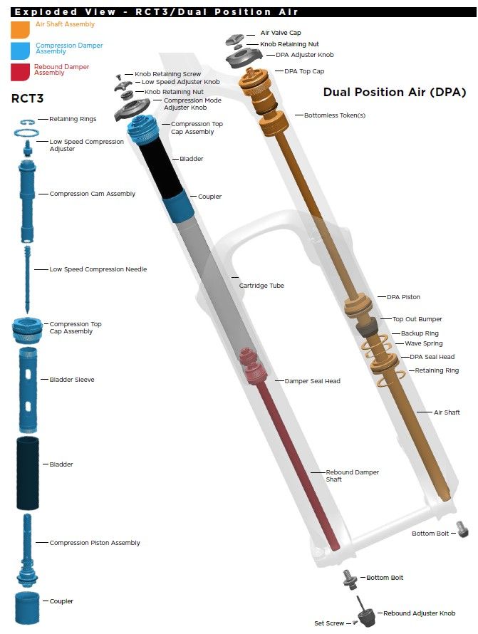

Die Tauchrohreinheit (Casting) und die Standrohreinheit (CSU) der Lyrik und Yari sind identisch, bis auf die Decals.
Der Air shaft der Pike ist mit der Lyrik und Yari kompatibel.

Hat jemand schon einmal einen 140mm Air Shaft für die 650b Yari irgendwo im Netz gesehen?
Meine Yari 650b hat 130 mm. Weiß jemand, ob man die Gabel völlig beliebig mit Air Shafts traveln kann? Also könnte man im Extremfall eine 180er auf 120 mm traveln und umgekehrt? Oder sind mitunter die Standrohre kürzer oder anders oder sonst etwas im Weg?
Danke und Gruß Dennis

Hat schon jemand eine Spare Parts Liste mit den Gabeln gefunden? Ich frage mich, welche Teile getauscht werden müssen, um aus einer Yari ne Lyrik zu machen. Wahrscheinlich Druckstufe (Charger) und Zugstufe komplett oder doch nur den Charger?
bernd e
Quertreiber
Dabei seit
17. August 2001
Punkte Reaktionen
913
Ort
MSP
Aus dem Grund wird es die Yari geben, eine Preisgünstige Lyrik, da auf das Charger-System verzichtet wird.
