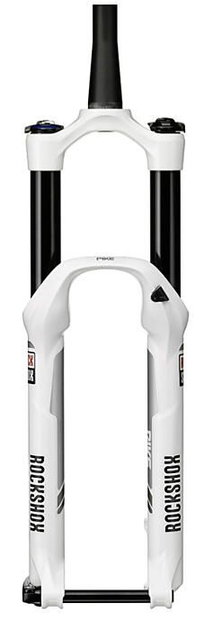

a) Dual Position Air (DPA)
Farbe Standrohre schwarz, Tauchrohre weiß, mit Absenkfunktion um 30 mm (Hebel links oben)

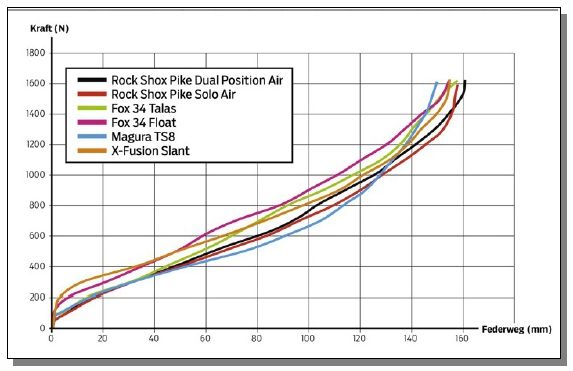

Hat eine etwas progressivere Kennlinie als eine SA (ohne Spacer).
Ursache: Die Absenkmechanik verkleinert das Luftvolumen (wie beim Einbau von Spacern bei der SA).
Wegen der zusätzlichen Dichtungen hat sie ein höheres Losbrechmoment. BIKE im Test 02/2014: "Die Variante ohne Absenkung (SA) arbeitet spürbar sensibler als die DPA-Version".
mountainbike-magazin: Auswirkungen der Gabelabsenkung

b.1) SoloAir (SA)
Farbe Standrohre schwarz, Tauchrohre schwarz, ohne Absenkfunktion
Die Progression kann durch Spacer (max. 4) geändert werden.
Viele haben einen Spacer eingebaut, damit ihnen die Gabel nicht zu schnell durchtaucht.

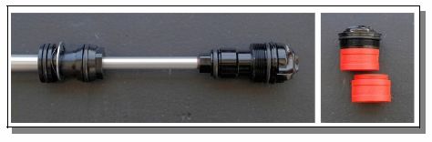

Super erklärt wird Funktion und Einbau in How To: Federkennlinie mit Tokens anpassen
und RockShox Anleitung Spacer
Der Einbau dauert nur eine Minute. Am linken Holm oben die Luft ablassen, dann die Kappe mit einer Nuss rausschrauben, den Spacer unten an die Kappe anschrauben und alles wieder reindrehen.
links DualAir mit der Absenk-Einheit, rechts SoloAir Headcap mit zwei Spacern:
Federkennlinien aus dem Mountain-Bike-Magazin Test: Link

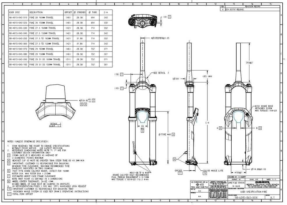

Maße:
aus #49

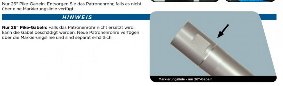

*07/2015: Im Full-Service Kit ist der neue Seal Head (Dämpfer-Dichtungskopf) mit verbesserter Dichtung dabei (vgl. 7.4.b). Infos: #6161 ff.
Da der neue Dichtkopf höher ist, muss bei den 26"-Gabeln (SA, DPA) bis Herstellungsdatum-Code 25T5xxx auch das Patronenrohr durch ein kürzeres ersetzt werden (siehe Wartungsanleitung rev-d-2014 Seiten 24,25 und 36). In der neueren Anleitung Rev. E fehlt dieser Hinweis!
Teilenummer: 11.4018.063.000 z.B. bei BC Infos ab #6255
Das neue Patronenrohr hat eine Markierung:

Geradere Kennlinie der Luftfeder = Weniger Eintauchen wenn es hohe Stufen runter geht und besseres Ansprechverhalten (soweit man dann auch mit geringerem Druck in der Hauptkammer fährt).
Hab ich selbst, ist klasse am 2014er Modell
Funktion, Pike Stock-Kennlinie, Kennlinien im Vergleich, Einbauanleitung, richtiger Druck

Hallo Pike Fahrer, speziell DPA Fahrer
Nachdem des Öfteren der Wunsch aufkam die Progression der Dual Position Air Variante zu ändern, habe ich drei verschiedene Varianten als Tokens für die DPA ausprobiert.
Ausbau der DPA Einheit (Spring Internals Left Dual Position Air):
Der Ausbauvorgang ist im nächsten Thread mit Bildern beschrieben und ist für alle drei Token Varianten gleichartig durchzuführen. Das Ergebnis des Ausbaus ist, dass ihr die DPA Einheit lose in der Hand habt.
Token Variante 1:
Die Idee ist einen originalen Token zu modifizierten und diesen "einfach" auf den Schaft aufzufädeln. Damit dieser an Ort und Stelle auf dem Schaft hält, verwende ich eine 9,8mm Bohrung in der Mitte. Somit ergibt sich auf dem 10mm Schaft eine ausreichende Klemmung. Für die Montage muss der Token geschlitzt und an diesem Schlitz aufgespreizt werden.
!ACHTUNG!: Schaft sollte beim Draufstecken schmutzfrei sein. Der Token sollte in der Bohrung entgratet und ebenfalls sauber sein. Es besteht sonst die Gefahr den Schaft zu verkratzen!!!
1. 9,8er Loch bohren 2. Schlitz sägen 3. Token aufhebeln und Schaft durchstecken
_____
___
!ACHTUNG2!: Den Schraubenzieher nicht zu weit reinstecken, weil sonst ebenfalls der Schaft verkratzt werden könnte!!!
Zusammenbauen, fertig.
Token Variante 2:
Wem das "Auffädeln" auf den Schaft zu riskant ist, kann den Token mit einem großen Ausbruch versehen, der es ermöglicht den Token von der Seite aufzustecken.
Vorbereitung des Token:
1. Innensechskant im Token auf 9,8mm aufbohren.
2. Mit der Säge ein etwa 9mm breites Stück heraussägen.
Montage des Token:
Nachdem der Schaft etwa 10mm Durchmesser hat, kann man den Token so vorbereitet schön aufclipsen.
Dabei hat er genug Klemmung, um nicht sofort zu Verrutschen.
Der zur Verfügung stehende Platz im Holm geht ca. bis zu der dunklen, dreckigeren Stelle (Schmierfett) auf dem Bild, bei etwa 7cm.
Bei volleingefederter Gabel bleibt vom Schaft also immer genug Länge vorhanden, um mindestens zwei Tokens übereinander Platzieren zu können. Da die Tokens ineinandergeschraubt werden können, müssten auch drei noch gehen.
Nachdem der Schaft mit dem Token still steht und die Klemmung des Tokens relativ stark ist, denke ich auch, dass er sich nicht im Betrieb Verschieben wird.
Würde mich über Feedback freuen, wenn es mal einer in real ausprobiert.
Gruß und viel Spaß beim Basteln.
weitere Bilder
Token Variante 3
Angaben ohne Gewähr und Umbau auf eigene Gefahr.
Tags: Pike, DPA, Token, Tokens, Spacer, Progression, erhöhen, Luftpolster, verringern, Kennlinie, Volumen, verkleinern, Luftvolumen
Ausbau der DPA Einheit:
1. Luft rauslassen. Dabei immer wieder mal einfedern bzw. die Gabel auseinander ziehen bis alle Luft draußen ist:
2. Überwurfmutter auf dem Schrader Ventil mit 10er Nuss abschrauben und den DPA Umschalthebel abnehmen:
3. Gabelstopfen mit 24er Nuss rauschrauben und DPA Schaft herausnehmen. Bitte dann darauf achten, dass der Schaft nicht verschmutzt oder verkratzt wird.
Token Variante 3:
Mit freundlicher Unterstützung des Users @BlackLupo habe ich das Thema Tokens für die DPA noch etwas weitergeführt.
Als Prototypen hat @BlackLupo Tokens aus POM hergestellt, die auf den DPA Schaft geclipst werden.
Der Einbau ist einfach und mit etwas Übung in 6min zu machen.
Montage des POM Tokens:
Maximal sollten 3 Tokens reinpassen. Nach überschlägiger Abschätzung sollte dass vom Maximaldruck in der Gabel auch noch ohne Probleme gehen.
Ich hab dann mal eine kleine Überschlagsrechnung zum Federungsverhalten gemacht. Mein Rechenmodell führt zu folgenden Ergebnissen:
Interessanterweise passt das auch ganz gut sowohl zu den gemessenen Kennlinien weiter oben im Thread (die DPA ist ohne Tokens garnicht viel progressiver als die SA) und mein Rechenmodell passt auch ganz gut zu den aufgedruckten Drucktabellen.
Hier noch die Zeichnung der Tokens:
9,8mm Klemmdurchmesser hat sich als geeignet herausgestellt.
Viel Spaß beim Basteln.

Habe die Token, für die RS-Pike RCT3 DPA 160, nochmals etwas überarbeitet.
Es gibt nun eine Top-Variante und eine Bottom-Variante.
Dadurch gewinnt man noch etwas mehr an Volumen.
Es sollten aber nicht mehr als insgesamt 3 Token eingesetzt werden.
Einbauanleitung, siehe weiter oben!
und so habe ich es auch gemacht bei meiner 29´160-130mm. token zweiteilig, gesamthöhe bei mir 40mm und die ausfräsung 7mm.

Oben Unten
