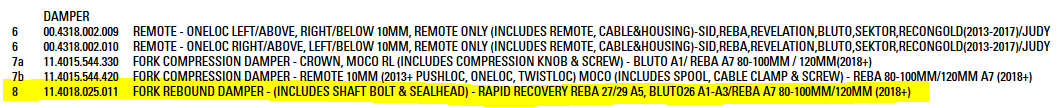

ich würde diesen Thread gerne aus der Versenkung holen da ich folgendes vor habe: Habe eine Reba RL Modelljahr 2018 27.5 100mm mit Motion Control die sich ja wegen zu kurzem Zugstufenschaft nicht mehr traveln lassen soll.
Kann ich problemlos einen Zugstufenschaft aus einen 2017er Modell verbauen und mir damit das traveln ermöglichen? Hat das zufällig schon mal jemand probiert?

Hallo,
Beste Grüße
auch hier hilft ein blick in den spare parts catalogue auf der sram seite.
bis 2017:
ab 2018:
zumindest der nummer nach sind die identisch. mit einem 120mm schaft müsste es dann wohl gehen
Besten Dank für deine Hilfe, ist meine erste Gabel die ich zerlege und bin noch etwas neu in der findung der passenden Parts.
Also besorg ich mir jetzt neben dem 120mm Airshaft noch den Zugstufenschaft und probier es mit dem Traveln.
Besten Dank, ich werd berichten obs geklappt hat.
