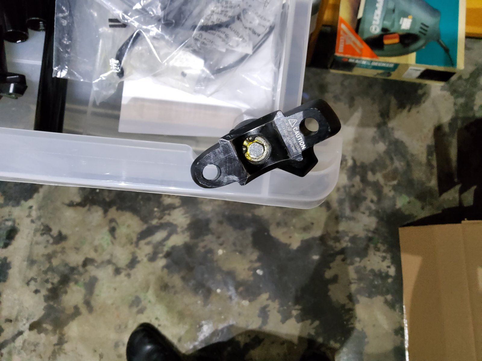

Also erstmal wäre es wichtig zu wissen was für eine Stütze das ist. Welches Bj.
Ist es eine mit Hydraulikschlauch am Sattel oder unten im Rahmen.
Edit. Haber gerade in der Überschrift gelesen keine Stealth.
Also zu 90% ist das Problem der Geber der defekt ist.
Hat deine Stütze oben an der Sattelstütze einen silbernen Stopfen?

Hallo , ist 2014 Stütze . Dichtung am Geber hab ich getauscht. Finde auch er hat ein Druckpunkt aber es passiert nichts.
Ich sehe kein Silbernen Stopfen an der Stütze .

Hier mal ein Foto was ich meine
Dabei seit
31. März 2014
Punkte Reaktionen
2.503
Wenn du diesen Stopfen hast kannst du die Stütze einfach testen indem du bei demontierter Hydraulikleitung diesen ganz rein drückst. Bei einem schwarzen Stopfen geht das leider nicht.
